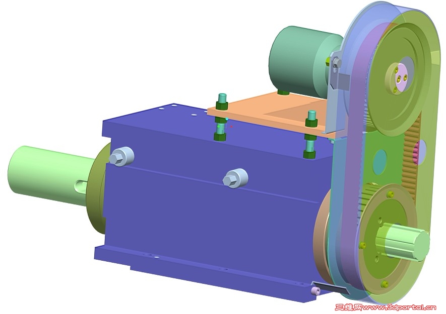

我设计的同步带传动中心距的调整机构
发表于 2011-8-8 17:24:04 | 显示全部楼层 来自: 中国陕西宝鸡
太复杂了,安装精度无法保证.看看这个http://www.skycn.com/soft/15294.html
