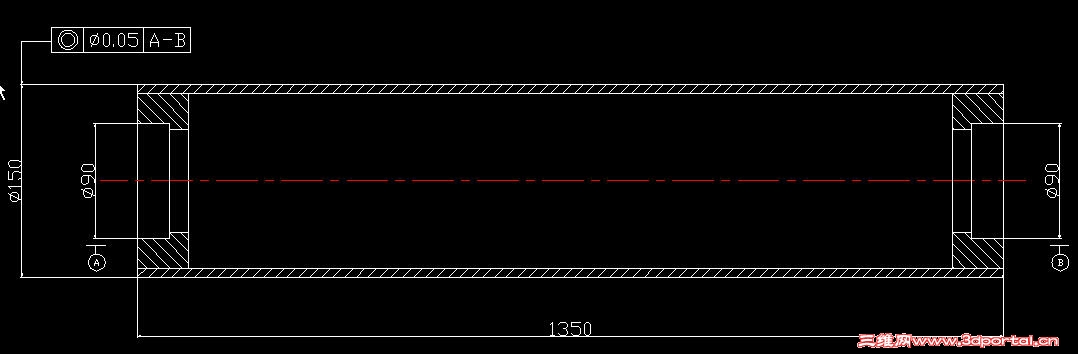

[讨论] 恳请高手,这样滚筒如何加工保证同轴度?

7 v  I8 Q+ j5 G0 }) |0 E 000.jpg 此滚筒150外圆要磨还要镀铬,90轴承位不磨了,直接车出,现在焊好了,先要车加工,这种怎么加工啊,要什么工装啊,多谢各位帮忙。

首先要保证两端90孔同心。其次以90孔为基准加工外圆。可以制作芯轴一根,在90孔处用1:100的锥形盘胀紧,即可加工外圆。
 楼主| 发表于 2011-5-30 12:11:50 | 显示全部楼层 来自: 中国湖南长沙
那怎么保证90同心呢,要上中心架的呢

精加工外圆后 上镗床以外圆定位加工内孔。
 楼主| 发表于 2011-5-31 00:47:58 | 显示全部楼层 来自: 中国湖南长沙
没有镗床怎么在工艺上保证同轴度,先车再磨

别傻了,这是托辊。来我公司订托辊生产线吧。有全套生产工艺和设备。如果就1件的话就自己焊完再车吧。
发表于 2011-6-1 00:47:50 | 显示全部楼层 来自: 中国河北
用专用车管机来车。
发表于 2011-6-1 14:40:50 | 显示全部楼层 来自: 中国湖北鄂州
不用工装,上卧式加工中心就可加工
发表于 2011-6-2 18:05:22 | 显示全部楼层 来自: 中国四川德阳
以前我们做过类似的东西,只要中心架精度满足要求,配一个闷头,车出来完全可以保证图纸要求。
发表于 2011-6-3 16:20:26 | 显示全部楼层 来自: 中国浙江杭州
加工中心可以保证两孔同轴度,再穿芯棒车外圆

5 x4 [& z0 |0 o5 d1 S7 A6 T好像没有太漂亮的办法,! B' r" T! ]+ n7 K
我的想法是,先车好外圆,: V  H+ c# P' ^
上三爪卡盘,用百分表校正外圆的跳动度在0.015以内,夹紧镗内圆,调头同样来0 Z& i) a( b" @1 }
如果筒壁薄,是否用夹套夹

先外圆后端面内孔,上普车,两端面先不加工,夹一端,另一端打中心孔,上顶尖,然后夹加工好端,上另一端顶尖,加工外圆成型,不是5道圆度公差,应该没问题,壁薄上中心架。
6 W' b- j- ^* p, p, _' B: o* M6 N不是还要磨嘛,内孔先别加工,顶尖孔磨床要用的,磨完后加工。
