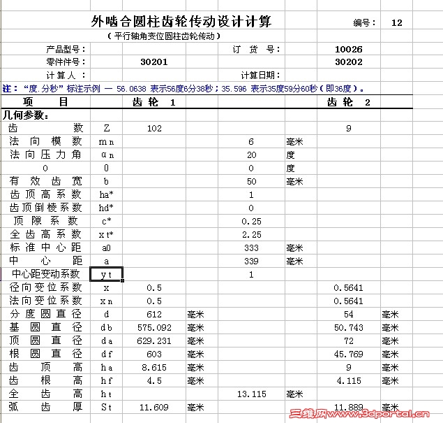

大家好,求助,已经知道一个渐开线直尺圆柱齿轮的模数,齿数,厚度,变位系数,求另一个与之啮合的齿轮的参数主要是变为系数和变为后的中心距已知:第一个齿轮 M=6 ,Z1=102,厚度=50,变位系数=+0.5 另一个齿轮M=6 ,Z2=9, 厚度=50 , 求变位系数 和变动后的中心距 (我听说齿数小于17的齿轮一般都采用正变位,变位多少不知道怎么计算,手册越看越糊涂) 有劳大家了

, f  }5 S7 X+ O参考中心距339,x2=0.5641,齿顶变尖。
3 G% n9 @0 `* n2 C. r" Q1 W  ?# r1 w. V(数据会有很多组),自己可以计算。
外啮合圆柱齿轮传动设计计算.rar

Z2=9?这变为也太大了点,只怕除了直接按手册上的几何公室计算外,还要计算齿顶的厚度,才能正确判断、选取所需要的参数
