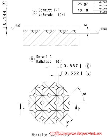

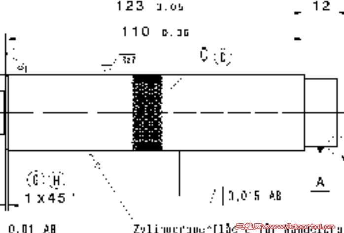

[求助] 轴上面的一个技术要求,不知道是什么工艺做?
发表于 2011-5-29 13:19:37 | 显示全部楼层 |阅读模式 来自: 中国浙江杭州
不知道是不是滚花?需要怎么做?以前从未见过,欧洲的图纸. @: y( ^- I1 {. Q! C
1 u9 U3 i+ I% U/ o 加工.JPG
 楼主| 发表于 2011-5-29 13:22:22 | 显示全部楼层 来自: 中国浙江杭州
补图!5 s% Y. n( r* n. F( d1 X
& m- j; a) a/ a7 k- t$ u7 J, B 未命名.JPG

用专用滚压轮滚压加工。图中标注的尺寸0.887,加工件的圆周长必须是0.887×2的倍数时才能滚压出整齐的花纹,否则就形成乱纹。
渔樵 + 2 技术讨论

这个花纹与零件的外径有关,所以外径要求较高

是滚花,但0.887的整倍数这个要求怎么能达到啊,小数后4位的精度才够,一个滚花要求这么高有什么特殊的意义吗?& w% A; J: I8 Q5 M6 w! P
轴的表面要求也很高,我想这个是不是用于储油的?另外,该细节图是滚花刀的要求吧。
