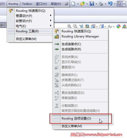

发表于 2011-5-28 10:32:22 | 显示全部楼层 来自: 中国浙江宁波
其实就是管道选项里,将默认的库位置设置到你自建的库的位置就可以了。- N* Y, Q3 E3 W/ l# o9 y+ w6 O
具体位置如图,但我的截图是2011版的,和老版本有所不同,你只要找到相应设置管道的库的地方进行设置就可以。
3 s3 }3 o3 e3 N- _5 N6 ? 2011-5-27 13-43-55.png , e1 P6 g$ x& `
5 L. J6 p# g$ L- p& d
/ ?% O& W, W: y2 a. X5 ?希望对你有帮助!

 楼主| 发表于 2011-5-28 12:33:58 | 显示全部楼层 来自: 中国广东深圳
谢谢 大家的提示
5 B7 c: j( S1 `0 u) U! E$ ?0 S我用的2010版的
* h( i9 U# x" C4 J1 @0 Z和6楼的一样5 ?* }3 e$ u. p2 b" x# G8 ?* k# A
问题已解决~~* b( N2 [9 }* A' B# x
谢谢大家~~
