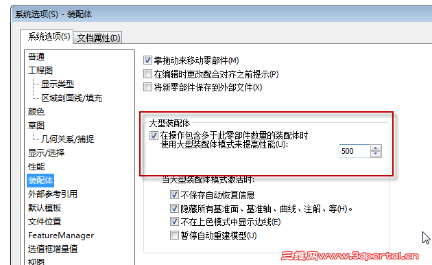

发表于 2011-5-27 13:50:29 | 显示全部楼层 来自: 中国浙江宁波
装配体
# d7 ]( @+ x8 o% J' }  \( M大型装配体4 Z! A* q8 v( q
这之间只是一个零件个数的设置,在这里设置:
+ Q9 V# I' x9 b, y7 D1 a0 h/ t4 @. y 2011-5-27 13-47-47.png
4 V5 t3 N) o' k. W) f! m  Q8 I; a9 q0 U& F" I* ^( M$ t
! x. g, Z& S  k. N- c$ |
比如你设置大型装配体个数为500,那么你的零件数达到500个以后,SolidWorks就切换到大型装配体模式下,对显示等进行优化。( U, p& A3 G6 ~' G! j- W! `0 @# a  u: }. P
希望对你有帮助!
 楼主| 发表于 2011-5-27 23:38:20 | 显示全部楼层 来自: 中国广东深圳
2# 盛康几何科技
( `! N/ P" V0 }% v: m( u* \
) |9 l* X) P: Z$ v6 w; w7 ]( B) w  T+ Y谢谢你
. R# y0 r8 _9 S) R  k* k* `原来是这样
4 X; A- V: Y! {% I看来我的这个图是比较大了~~
% R8 i* p: g2 ^) R; s# L2 ~% W0 i
0 A) P# h& T) y. A/ }* ~) H# J我说怎么那么卡了~
发表于 2011-5-28 10:44:12 | 显示全部楼层 来自: 中国浙江杭州
但是楼主如果把这个数字设的比较大的话恐怕电脑吃不消,除非电脑是顶级的,显卡会很卡的,有些没必要的东西可以简化的看
