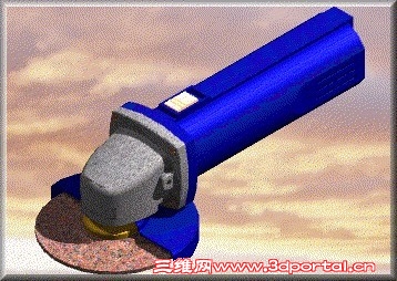

视图样式和面样式允许对零件和装配应用如照片般真实的渲染效果。这些渲染效果用来提高零件或装配的展示质量。使用视图样式影响整个视图,而使用面样式只影响个别的面。
1 ~2 {* a: U4 q! q* ?' P: N 1.jpg
