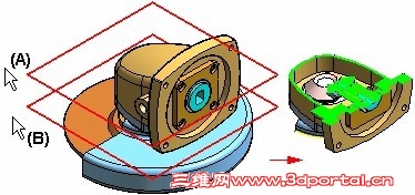

处理复杂零件或装配时,可通过在活动窗口中将显示深度限制在狭窄区域,来更轻松地完成当前任务。
 楼主| 发表于 2011-5-26 18:16:37 | 显示全部楼层 来自: 中国广东江门
设置裁剪深度! A8 c' r4 x2 Z, s7 @. R. @( P. X* C
可使用“设置平面”命令来设置要显示的区域。“设置平面”命令允许定义两个裁剪平面:(A) 和 (B),这两个平面可定义活动窗口的显示深度。

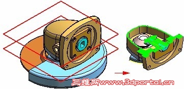

 楼主| 发表于 2011-5-26 18:17:52 | 显示全部楼层 来自: 中国广东江门
切换裁剪深度显示
% _, O$ _! _& I: a- A' y* v使用“剪裁打开”命令可在完全显示和使用“设置平面”命令定义的区域之间切换活动窗口的显示。
; _5 O; o9 `/ `6 C& n控制裁剪平面颜色
" C/ F# |# }; ~对已定义其裁剪深度的窗口(如限制零件或装配的完全显示)进行着色时,裁剪平面 (A) 的显示与零件表面的显示类似。可使用“Solid Edge 选项”对话框上“视图”选项卡中的选项设置裁剪平面的颜色和不透明度。
