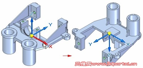

当您想从另一角度查看模型时,可以旋转视图。旋转视图就好象是旋转握在手中的物体并从另一个方向查看它。
; }9 N" v. i. b: `6 n, z在“视图”选项卡→“定向”组中有几个视图旋转命令。# V& W1 t# T# J4 V4 q, f
要旋转视图,您需要定义要让视图围绕着旋转的点或直线。这个点或直线被称为旋转中心。
! ]4 u: h6 n$ p  ?您可以选择与模型间接关联的旋转中心,例如,视图的中心或者其中一个基本轴。例如,使用“视图”选项卡→“定向”组上的“旋转”命令,可以选择 x 轴,然后在命令条上输入 180,以指定想要将视图绕 x 轴旋转 180 度。

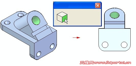

可以使用模型几何体来定义旋转中心。例如,可以使用模型上的“选择直边”将一个零件边作为旋转视图的轴心。其他视图旋转命令允许您执行以下操作:2 i8 @) T, |3 S& |- e- `) t. _
  • 使用“公共视图”命令以使用“公共视图”工具将视图旋转到模型几何体的任何基本视图或正等测视图。* U" }" [- @) A' p# U  @
 楼主| 发表于 2011-5-26 18:12:43 | 显示全部楼层 来自: 中国广东江门

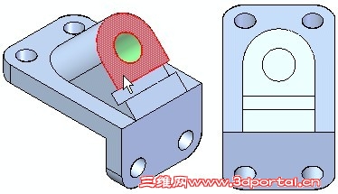

使用“查看面”命令以使用平面或参考平面来定义视图方向。旋转视图,使选定面与视图方向垂直,并与计算机屏幕平行。

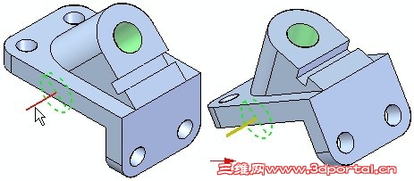

 楼主| 发表于 2011-5-26 18:12:55 | 显示全部楼层 来自: 中国广东江门
使用“旋转围绕”命令以使视图绕选定面旋转。当选择一个面时,将在该面上所选的点处显示旋转工具。旋转工具由两个直线轴组成,您可以使用这两个轴来作为旋转视图的轴心。例如,可以选择与面垂直的轴并拖动光标来旋转视图,或者在命令条上输入一个精确值来旋转视图。
