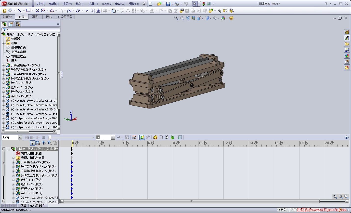

各位高工,小弟的作业要做一个程序,需要一个升降机构的连续渲染图,如:机构升高5mm的图片,机构升高10mm的图片,机构升高15mm的图片,数量需要80张。solidwork能够在动作算例中保存系列图片,但是效果不太好看,小弟想问下,pv360如何做这种一个系列的渲染图片。

软件不是万能的,pv360没有这个功能

如果不需要渲染的话,可以生成AVI后再剪辑,保存图片,渲染图片只能手动单张保存。
 楼主| 发表于 2011-5-27 14:34:45 | 显示全部楼层 来自: 中国上海
嗯,不用渲染的话,可以保存成系列的bmp图片,看来只能这样了
