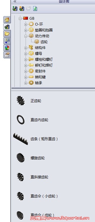

发表于 2011-5-26 09:20:53 | 显示全部楼层 |阅读模式 来自: 中国四川成都
看2011新增介绍有GB齿轮的,但是不知道在哪里?

本帖最后由 ffda 于 2011-5-26 17:01 编辑 1 p& r$ ~: {# c3 k. W4 Y
" M8 {, j- e9 @6 v) FSW2011在这里:(其实2010以前版也有,在ISO里面), H9 E1 Q, q7 L, H0 e0 r+ B
chenjun520601 + 3 应助
发表于 2011-5-26 18:23:42 | 显示全部楼层 来自: 中国河南郑州
楼上正解 动力传动下面
 楼主| 发表于 2011-5-26 23:01:05 | 显示全部楼层 来自: 中国四川成都

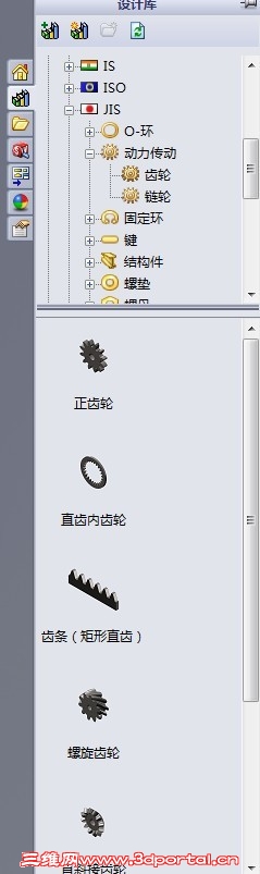

发表于 2011-5-26 23:08:13 | 显示全部楼层 来自: 中国广东深圳
2010的TOOLBOX里很多标准的都有' m2 }" p: e6 \$ F- K7 R! T& m8 r
我常用JIS标准的(在日资公司上班)' G& ]: G. c; g  X! p5 [  V
如图
0 D+ P* @1 Q, j1 l6 r6 E. e2011里应该类似
2 K( a; T" i4 s3 ^希望能帮到楼主~~3 g! A  i0 {9 g* _- n$ {# ~
