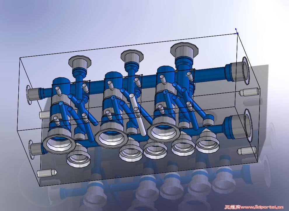

大家说说设计螺纹插装阀块,到底需要遵循什么的设计原则呢,才能使设计的阀块工艺孔最少,布局又比较合理?比如说我们在设计螺纹插装阀系统的时候,是不是选用的元件选用同一个系列比较好呢,也就是说你选择液压元件的时,尽量使所有的阀的插装孔处于一个系列呢,如08系列..... 希望各位多发言论!

有现成的软件画就行,其他就用三维先摆,再出二维。

感谢楼上答复,用三维随意摆,很浪费时间,我花了一个小阀块,花了三天时间才摆妥当,但工艺孔太多,拐弯太多

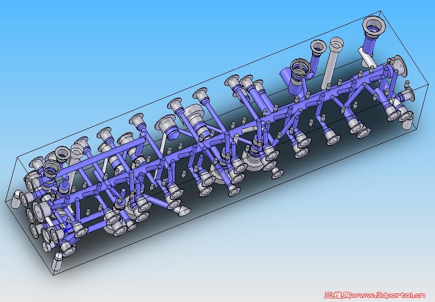

我觉得主要凭经验拉,听说有款韩国的专门设计阀块的,只有有阀块的安装尺寸,及管路的连接,软件就自动设计出阀块了,还能自动生成数控程序

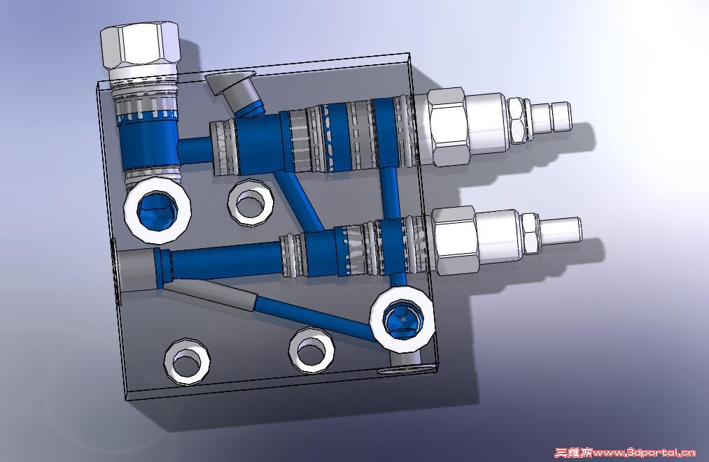

我会搞一些斜孔减少工艺孔的数量以及把阀块做小
