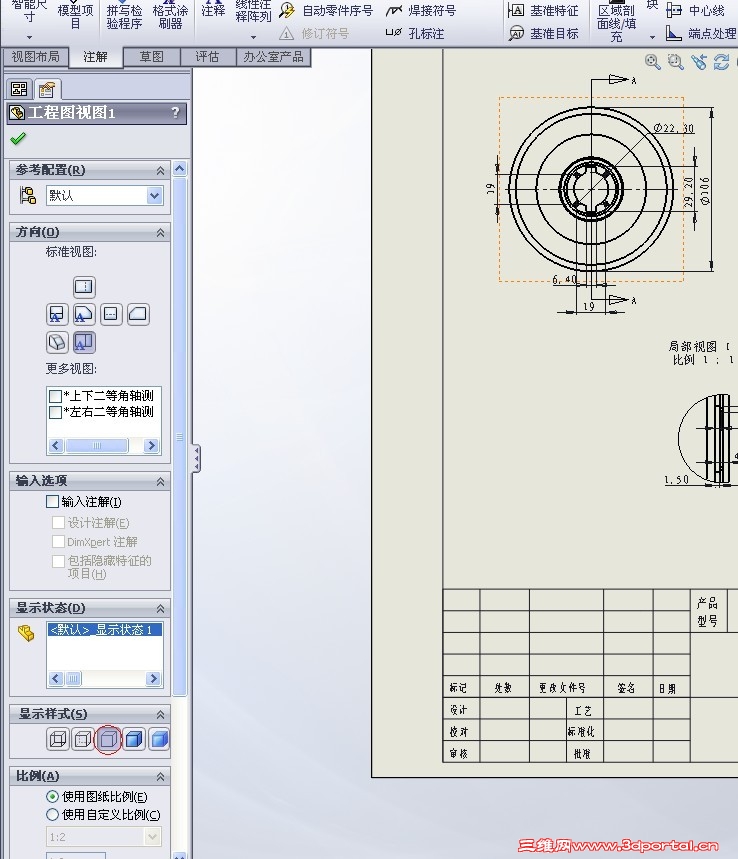

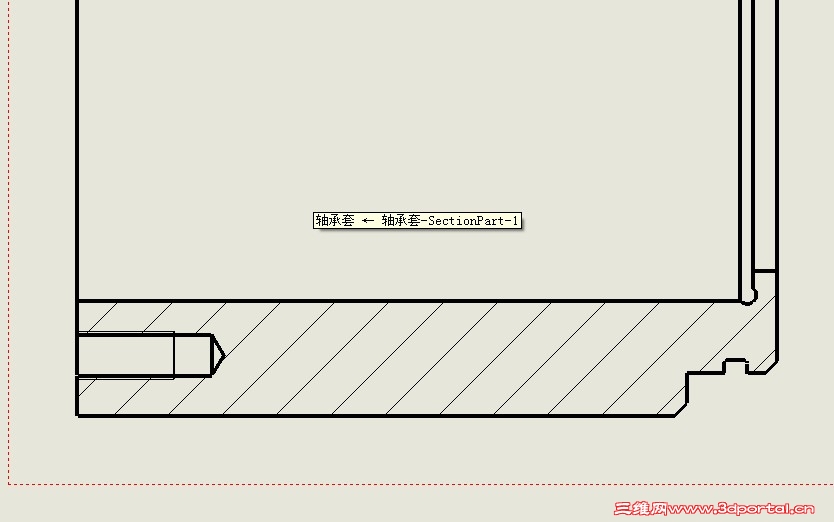

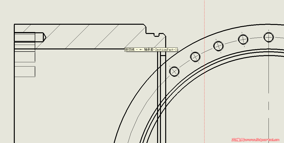

& }1 w. M7 M0 Q  i* l! i在对工程图螺纹孔剖视后显示的很凌乱!不知道那里弄错了!+ o+ m; ]* R- N& O% E7 j: f6 E

选中视图后 在显示样式里调成消除隐藏线。再不明白的话 550678423联系我!
发表于 2011-5-24 18:55:18 | 显示全部楼层 来自: 中国广东深圳
改草稿品质为高品质。
发表于 2011-5-26 14:20:57 | 显示全部楼层 来自: 中国北京
按上面的办法,改选项中的内容,你会找到。
