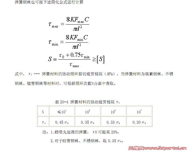

弹簧直径16mm,材料60Si2Mn的压缩弹簧的疲劳强度应该怎么计算,承受载荷为每分钟12次的约7000N的压力,初始压缩载荷为3500N。设计手册上查补到这个材料的抗拉极限强度哦。

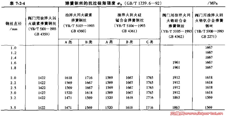

材料60Si2Mn抗拉强度1275N/mm^2。

 楼主| 发表于 2011-5-23 20:58:42 | 显示全部楼层 来自: 中国广东佛山

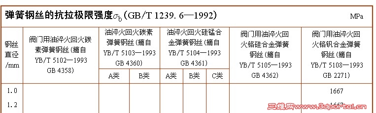

不用分直径吗?
弹簧钢丝抗拉强度
弹簧钢丝抗拉强度

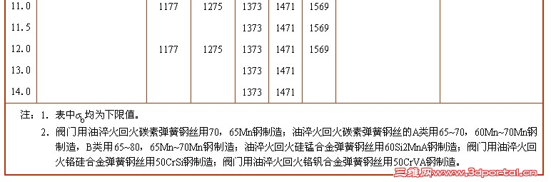

发表于 2011-5-24 07:38:57 | 显示全部楼层 来自: 中国湖南岳阳
本帖最后由 TKG-09 于 2011-5-24 07:53 编辑 ! a* b  _) q) F, c6 @/ R
- l6 [5 G% f: r7 V! {
16超出了表的范围,但可以参照1373/1471或略降低些计算(钢丝直径10-14相同)。

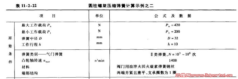

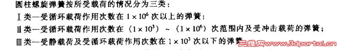

% b( F$ C- P, T2 C3 q" H8 Q12次/分钟应该属于III类,请看-气门弹簧1400次/分钟属于II类。
虎强 + 5 技术讨论

5# TKG-09 , \6 [: j% l& E$ V* B$ z: t

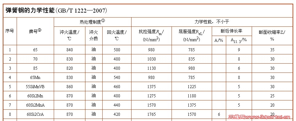

每分钟12次是间歇性的哦,脱开距离有几个毫米的,所以我感觉应该算是Ⅱ类里面的冲击载荷,不知对否,还有这个是属于热轧弹簧钢吧,手册上列出的是另外几种材料的抗拉强度极限。我现在要计算的是它的疲劳强度,参照公式应该需要知道抗拉强度极限,再算出直径16的60Si2Mn弹簧材料在脉动循环载荷下的剪切疲劳强度是多少,再代入公式计算其疲劳强度。不知道楼上的兄弟有没有什么办法完成计算。

发表于 2011-6-28 13:02:47 | 显示全部楼层 来自: 中国江苏南京
弹簧疲劳寿命的设计与弹簧所受的一级弹力和二级弹力之比有关;同时也与弹簧设计寿命有关。每种材料都有一个GOODMAN图根据这个图就可以对弹簧的各参数进行设计了。
