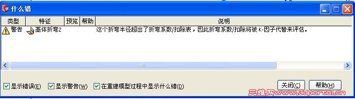

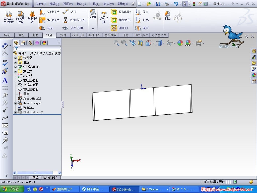

* g6 G/ ~4 P$ y. ~( Z我传了两个零件感觉画法都没什么区别  |6 e! v3 K$ j5 F( J
但其中一个可以展开
, K5 @0 ]* p' ?/ N- J( |另一个展开就有点儿问题
; {, g' s/ L" {/ d8 s$ f不知道原因出在哪
+ L: S- b" \- C( }" G- f* }; k2 y谁可以解答一下3 s" i- {9 t. Q: w; v7 F% S% n

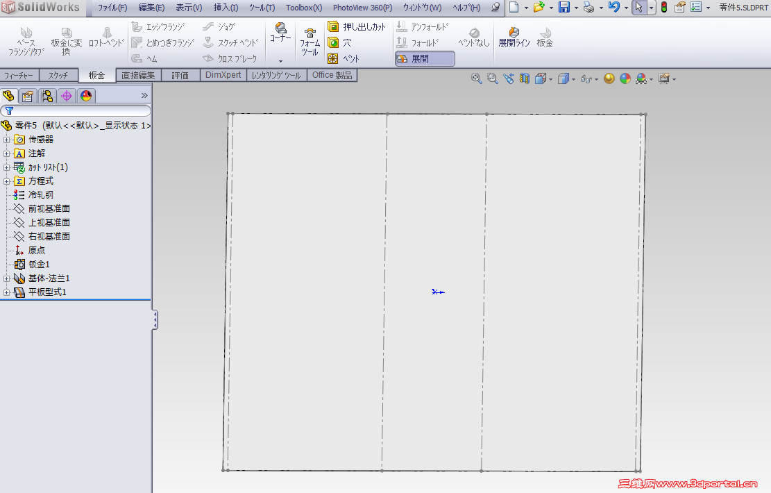

发表于 2011-5-23 21:01:54 | 显示全部楼层 来自: 日本
可以展开的啊8 n3 z. a$ o7 m( R* d) Y
6 r. V$ e7 F% q那是SW2011的BUG,有时莫名其妙的就不能展开的
8 D' K% m& s1 i* ^( J" M
( S. S. }. G+ _! Y3 \" o0 N重复几次展开,更新 就可以  \) D0 o# [% g# m) D" D7 @

那是SW2011的BUG

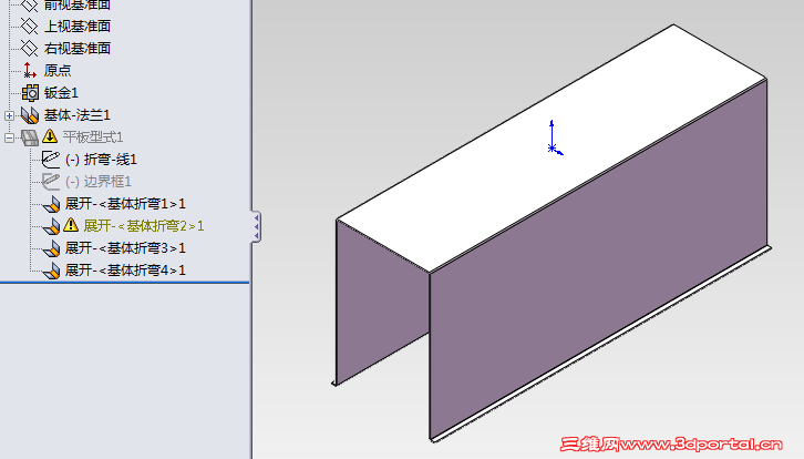

发表于 2011-5-28 07:59:44 | 显示全部楼层 来自: 中国广东佛山
你在展开有问题的那个角两边切除一点问题就解决了!
发表于 2011-8-10 10:53:16 | 显示全部楼层 来自: 中国上海
我遇到过,K因子改大点,试下
发表于 2011-8-10 11:46:38 | 显示全部楼层 来自: 中国江苏苏州
本帖最后由 mgf123 于 2011-8-10 11:52 编辑 4 f; o4 z% [3 Y. {. ]& b% ^  a
  C* D& x0 Q0 E5 O" B2 P
看附件这才是你问题的所在
