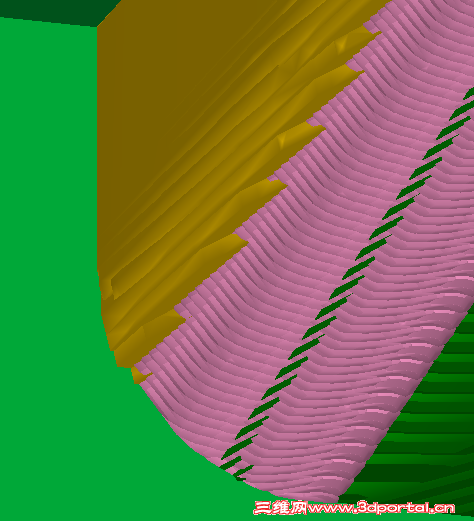

请问下这个圆弧根部是怎么回事

可能是模拟显示的问题 你可以是这增加模拟精确质量 来重新模拟看看是否还有这个问题

用局部摸拟看看

O(∩_∩)O哈哈~,把文件下载下来看了下,我觉得可能是楼主加工工艺安排的有问题,建议精加工用等高外形后+浅平面
