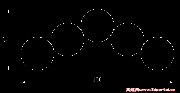

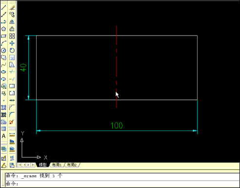

发表于 2011-5-20 16:25:11 | 显示全部楼层 |阅读模式 来自: 中国广东广州
说说思路和步骤啊?

发表于 2011-5-21 14:52:13 | 显示全部楼层 来自: 中国台湾

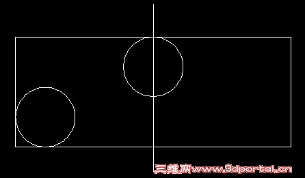

参照这个. e* {  g# w% C" q( p' n7 h
http://www.3dportal.cn/discuz/vi ... &fromuid=386133

发表于 2011-5-21 15:32:54 | 显示全部楼层 来自: 中国浙江台州
练习了一下。。。

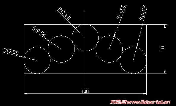

发表于 2011-5-21 16:31:46 | 显示全部楼层 来自: 中国江苏无锡
2005llnn + 3 应助
 楼主| 发表于 2011-5-21 23:56:47 | 显示全部楼层 来自: 中国广东广州
顶6楼,我终于直到怎么画了,虽然不知道是基于什么原理,哈哈!!

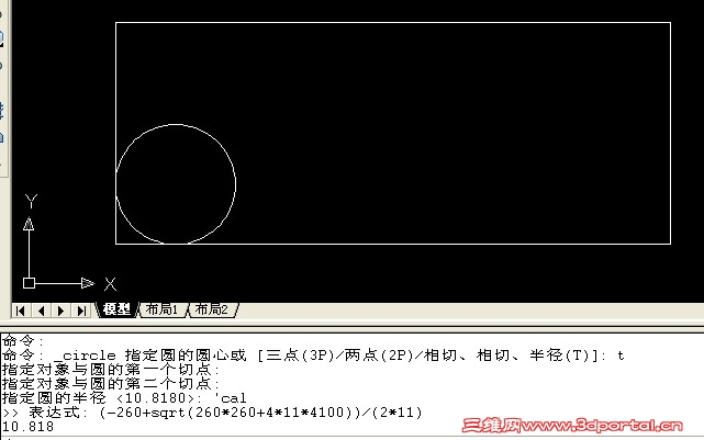

本帖最后由 lhb198375 于 2011-5-24 23:44 编辑 7 \; N* _, B) u& X& D8 S- ~9 R
" s& H% S# L7 ?这个图中圆的半径根据几何知识能够算出来的,连接三个相切圆的圆心,从最下边圆的圆心做水平线,从最上边的圆做竖直线,这样可以构成直角三角形,两只直角边分别为(50-r)和(40-2r),斜边为4r,所以圆的直径r=(-260+sqrt(260*260+4*11*4100))/(2*11)。先画最下边和两直线相切的圆,用ttr,当CAD提示输入圆的半径时,输入'cal并回车,提示输入表达式,输入(-260+sqrt(260*260+4*11*4100))/(2*11)。即可画出最下边圆,然后画出最上边圆,最后中间圆也画出来,镜像得到图像。
2005llnn + 3 应助

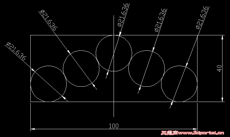

发表于 2011-5-24 23:50:55 | 显示全部楼层 来自: 中国四川甘孜藏族自治州
最后将标注精度改为三位数,其余六楼的直径是一致的

 楼主| 发表于 2011-5-25 10:26:22 | 显示全部楼层 来自: 中国广东广州
5# TIANSHE
- H6 [7 G% V3 z9 T( N8 B3 X
! n$ q7 f# }' L9 k. b  T开始的那条斜线是什么原理?

发表于 2011-5-30 07:20:24 | 显示全部楼层 来自: 中国浙江宁波
5楼是几何画法。。
3 U  r0 y# F2 M9 S5 s, J* {' `( [" Q" y9 J  z' A- T5 [
7楼是几何计算。。 7楼的 怎么会想到 公式计算。。佩服 高手呀

发表于 2011-6-3 12:07:18 | 显示全部楼层 来自: 中国江苏南京
5# TIANSHE ( n- D# F: T' D+ {1 ]3 M
你这个动画是怎么制作的,能否指教一下。谢谢
