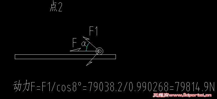

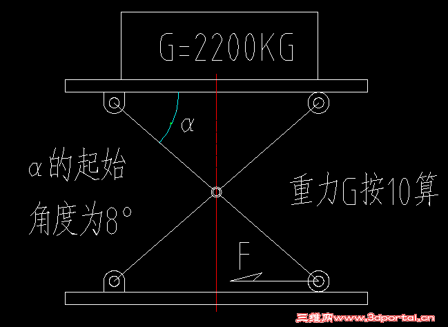

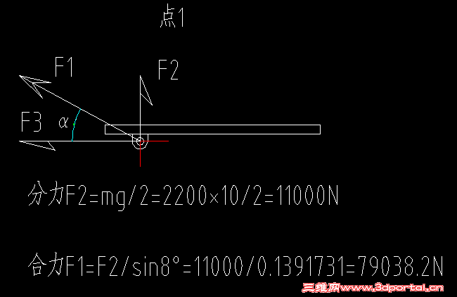

就是请大家帮忙看看我算的推力对不对。

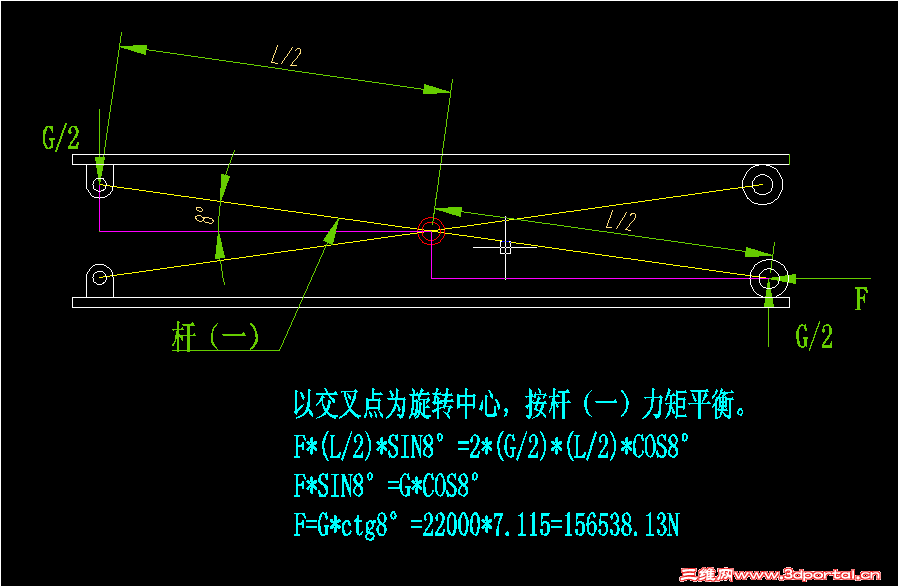

$ S6 _) J9 y( d2 j# V9 o0 K$ K' A4 y, b' V7 s! n7 n) r
这样对不对?

5楼的这个思路还没有考虑过,先看看。) V' B. b% X+ z9 f3 B7 q0 c- g1 }
4楼的朋友知道么?请指点一下。

楼主结果是对的,但受力分析较乱。应以交叉架整体受力分析,结果F=余切8度x重力一半
