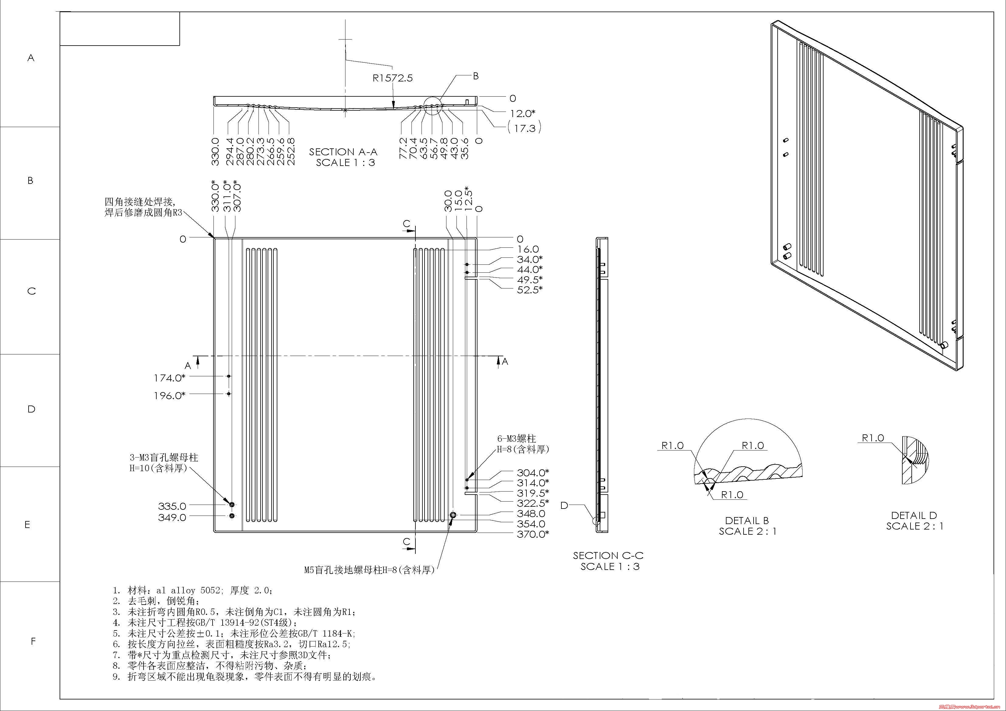

  {; X4 s3 y/ W$ ?4 E; D以下零件用5052是否可以冲压,如果可以需几道模,谢谢大家指教了!

由于角部是焊接的,所以对材料的延伸性能有求不高,一般的铝板都安全;如果对成型后的边缘高度要求不严的话,可以先对边缘进行切口、裁边处理后,一步压型折弯完成零件加工;如果对边缘要求严格,可以先压型,再修边,最后折弯。

大概看了下,这个零件用冲压工艺应该是可行的。
3 T% k; o; Z: A( `四个角隅焊接部分可以省去,直接用拉深成型完成。
: s# `/ [' u1 I! l, F拉深一次,整形3次,落料翻直1次,切缝1次。其余就是螺母部分的处理。

可以采用冲压!
