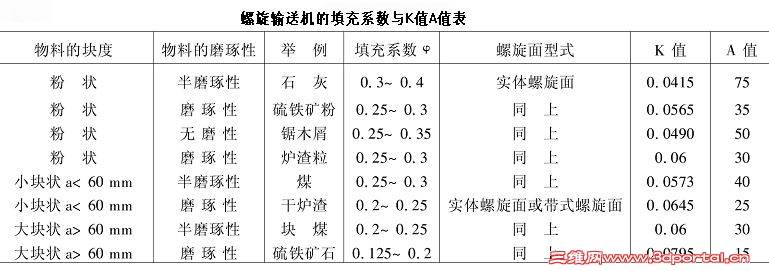

如果螺旋输送机所输送的物质为粉状物,如面粉,其填充系数是多少?请高手赐教.
发表于 2011-5-20 09:46:37 | 显示全部楼层 来自: 中国山西太原
据螺旋输送机设计手册提供的计算资料,粉状物如面粉的填充系数Ψ=0.35—0.40。
发表于 2011-6-22 10:02:39 | 显示全部楼层 来自: 中国浙江杭州
如果粘性不大,又是粉料,可选大一些,0.8-1.0。
发表于 2011-6-23 18:21:17 | 显示全部楼层 来自: 中国山西晋中
0 P6 T* k, L2 ~* Pchuyalin 发表于 2011-6-22 10:02 http://www.3dportal.cn/discuz/images/common/back.gif
: g; p$ {+ ^$ N螺旋输送机哪有这么大的填充系数,请看《输送机械设计手册》提供的数据,粉状物料最大为0.4。
