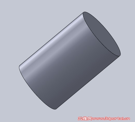

[已解决] solidworks在圆周上的螺孔和孔该怎么画
发表于 2011-5-19 18:00:21 | 显示全部楼层 |阅读模式 来自: 中国浙江杭州
我是新手,请问在solidworks建模中,在外圆圆周上的螺孔和孔该怎么画呢,希望高手指点,谢谢

发表于 2011-5-19 20:55:29 | 显示全部楼层 来自: 中国上海
直接在圆柱面上用异型孔向导。

发表于 2011-5-19 21:20:38 | 显示全部楼层 来自: 中国上海
4# w_hs1  在圆柱上下面上是可以做螺孔的,但在圆柱母线的外表面上没法做螺孔呀0 N( ~2 x5 B/ q5 Y0 y
hzzgs1598 发表于 2011-5-19 21:00 http://www.3dportal.cn/discuz/images/common/back.gif
7 ?- K- |' m( M" y

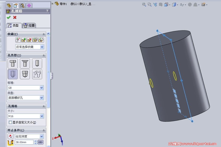

4 _# {) V+ n4 z' R6 G& r; A直接点击圆柱表面,再启动异型孔向导,你看看是什么效果。

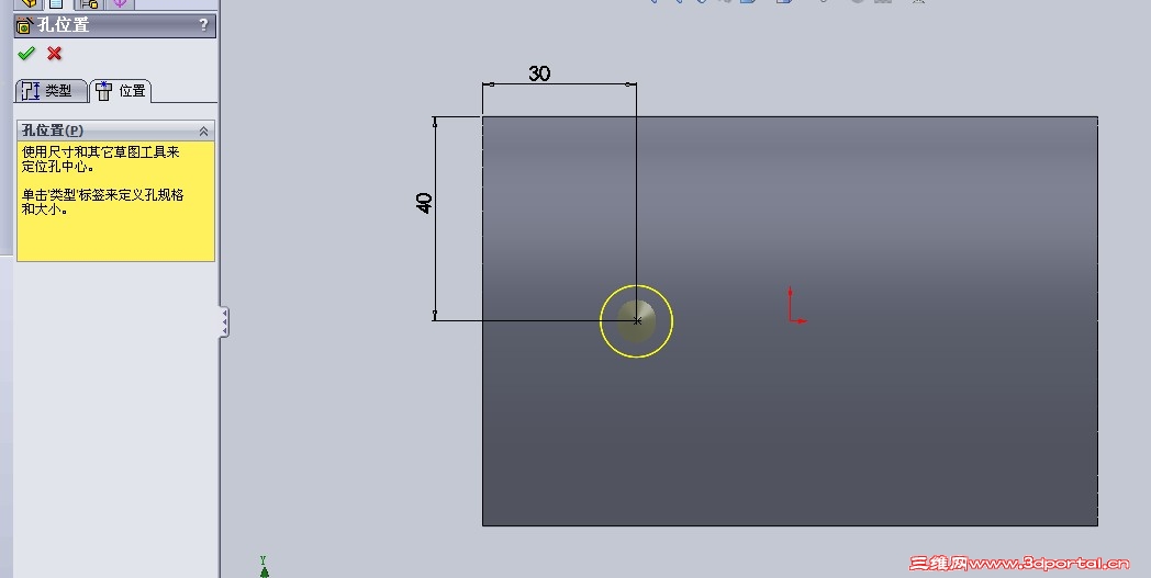

发表于 2011-5-19 23:13:21 | 显示全部楼层 来自: 中国山东威海

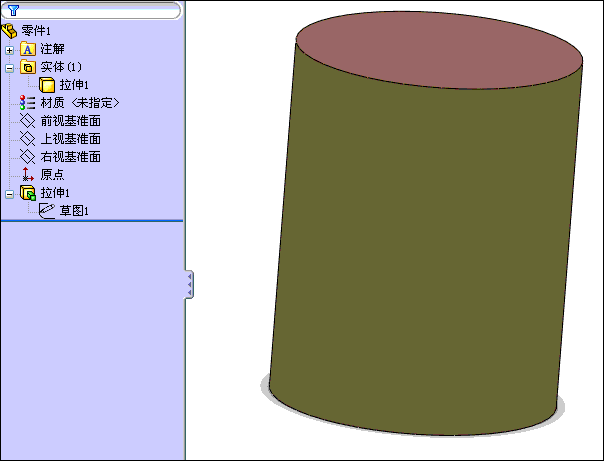

建立圆柱体后,选择基准面---异型孔---标注尺寸--完成,步骤如图

发表于 2011-5-20 01:02:16 | 显示全部楼层 来自: 日本
本帖最后由 hongwei_1987jp 于 2011-5-20 01:06 编辑 ( o/ j0 m  d9 T
2# hongwei_1987jp  那螺孔呢?好像没法做呀
5 q( r3 g/ t/ D0 j# o9 Q# W, bhzzgs1598 发表于 2011-5-19 20:44 http://www.3dportal.cn/discuz/images/common/back.gif
( k9 g( b3 O- v3 a5 J/ L
/ _3 o# Y3 o7 r6 v; z5 i: U5 E/ |% `5 ]  P6 S! g7 D

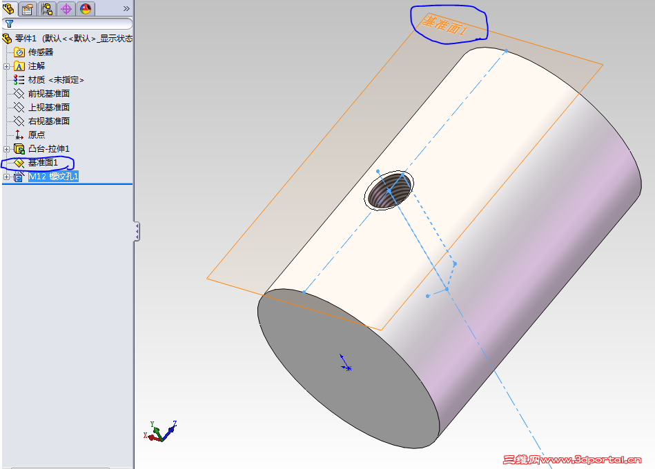

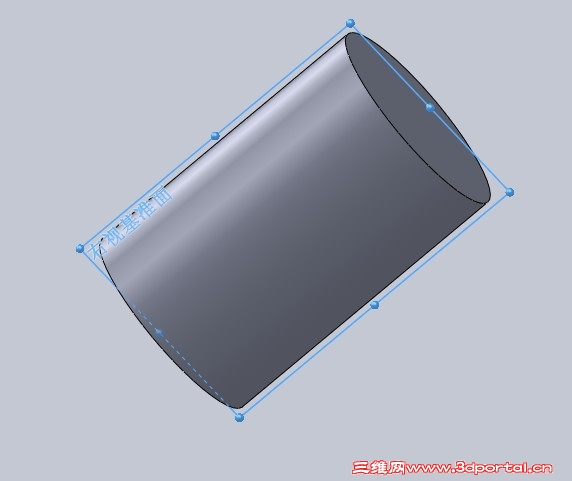

建立一个基准面,大于圆周或与圆周相切(定距离)1 R/ I8 @1 V- t% u; w* G# ]; v
在这个基准面上,做螺纹孔,定位置尺寸就可的

发表于 2011-5-20 11:22:45 | 显示全部楼层 来自: 中国上海

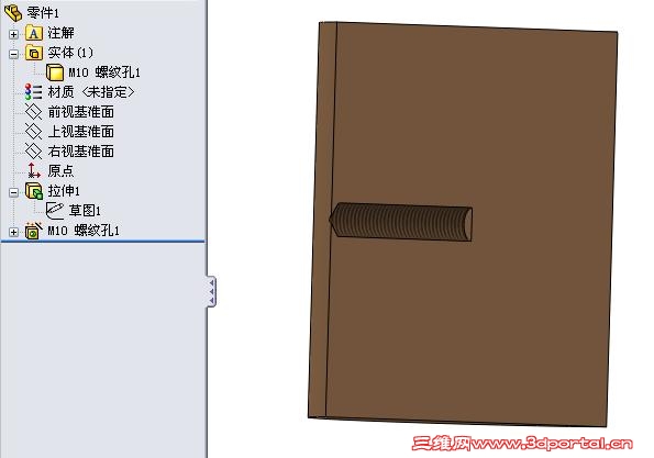

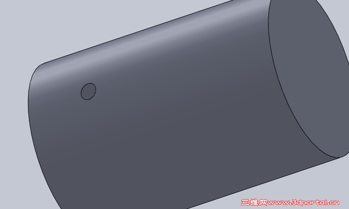

8楼用右视基准面来做不妥。当孔深远小于圆柱半径时孔特征失败;当孔深大于半径时孔底部没有118°钻孔角;当孔深略小于半径时孔口反而有一个118°的角,孔底还是平的,螺纹部分布满全长。下图是剖开后的现象: P* R* u- q% Q. `
3 O+ g. v6 O6 u! o, w3 D
) L' `8 S: B+ {' I- i% o7 c) q
6 V- k& p7 p0 u, W; y& J1 F# U# Q我还是喜欢不要建立辅助基准面,直接在圆柱表面做异型孔。见下图
