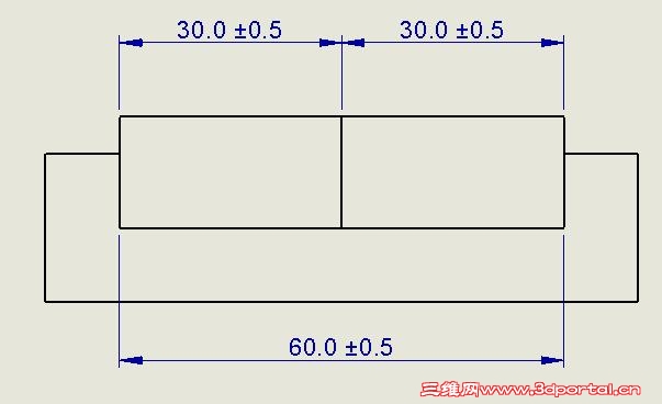

我用sw 做了个简单的公差分析。2个相同的零件装如第3个零件的槽内,然后计算间隙有多大。; d+ b9 z& ]9 N; V/ E7 }
! ^' B6 b1 W& I
我算了一下,理论上应该 最大间隙和最大过盈都是1.5mm5 F7 `- u, E/ w5 M9 A4 U
6 B: ~  m. M8 Y% e, L; C但是SW算出来都是1.25mm

感觉不对,这段时间我也在用公差分析 ,过会我算一下试一下。
发表于 2011-5-20 14:27:08 | 显示全部楼层 来自: 中国山东淄博
我算过了没有错,我想那个凹槽 形太麻烦了,直接做成矩形的就可以,我按你的尺寸 ,做了三个矩形计算就没问题,最小是-1.5,最大是1.5,请问你知道RSS最小,RSS最大是什么意思吗?
