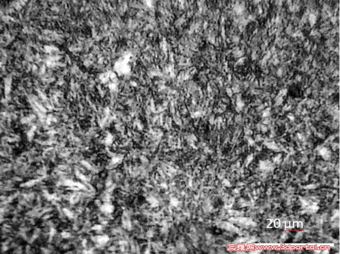

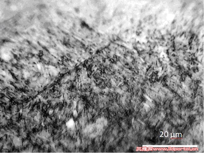

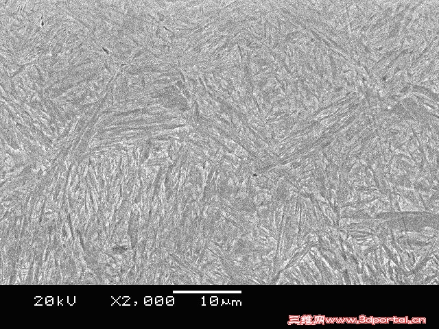

用等离子扫描U75V钢轨(含碳量0.7~0.8%)表面,类似于激光表面淬火,硬度比较高,做了金相分析,初步判定是马氏体,但不知道其韧性如何,所以需要知道它是板条马氏体还是隐晶马氏体。本人不是学材料的,所以搞不懂。特来请教。
5 E8 G* T; P2 a, E/ K附上金相图,请高手甄别。
. B5 P7 h  f# ?- {+ F/ s5 M
  U. o0 G. d- d3 c7 v9 r) H- a5 r: K: F( i: u  H! y' {3 C' z
表面.JPG    表面1.JPG 8 I  O- B3 P% k7 v/ V
硬化层表面
0 ]# m4 V" z8 ^
6 K4 Q& @9 @+ P5 [+ ~硬化层中部
发表于 2011-5-19 16:50:59 | 显示全部楼层 来自: 中国湖北武汉
看图片并结合碳含量应当是隐晶马氏体
