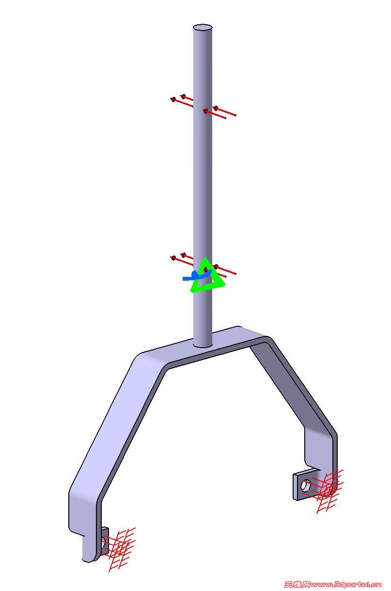

一共4个模型,外形结构上基本一样,只是尺寸上会有区别,我以STP格式上传。- L) [) e  S9 ?- J
3 g" t' M4 X  P4 T下面一张图片是受力简图,零件是用两个螺母通过“通孔”固定在某个支撑面上,9 c: j: t6 x! X+ c
受力点是那根圆棒的最上点,受力方向如图,力大约为500N。整个零件材料为45钢5 S2 a7 M  q' f  [) V3 B; _
; E! t; q6 g! t! R) m
求结构的有限元分析结果,最好详细点。小弟在这里先谢过各位了!!

最佳答案
查看完整内容
你看下,,是不是你想要,附件里的模型已经加上载荷及固定,你运行下计算即可。
发表于 2011-5-19 07:44:53 | 显示全部楼层 来自: 中国上海

发表于 2011-5-19 22:57:39 | 显示全部楼层 来自: 中国上海
分析文件较大,故只给了加载好的模型,我这用的是2011,不知道你用的什么版本,相似的你只需更改下模型,加载对应约束皆可。我这儿大致计算过,固定用的耳板处受力超的有些猛。
发表于 2011-5-19 23:43:06 | 显示全部楼层 来自: 中国上海
因未见于此手柄连接的相关件,采用的是刚性壁固定,分析出来的结果值会偏大。
