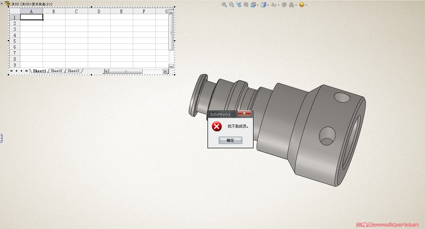

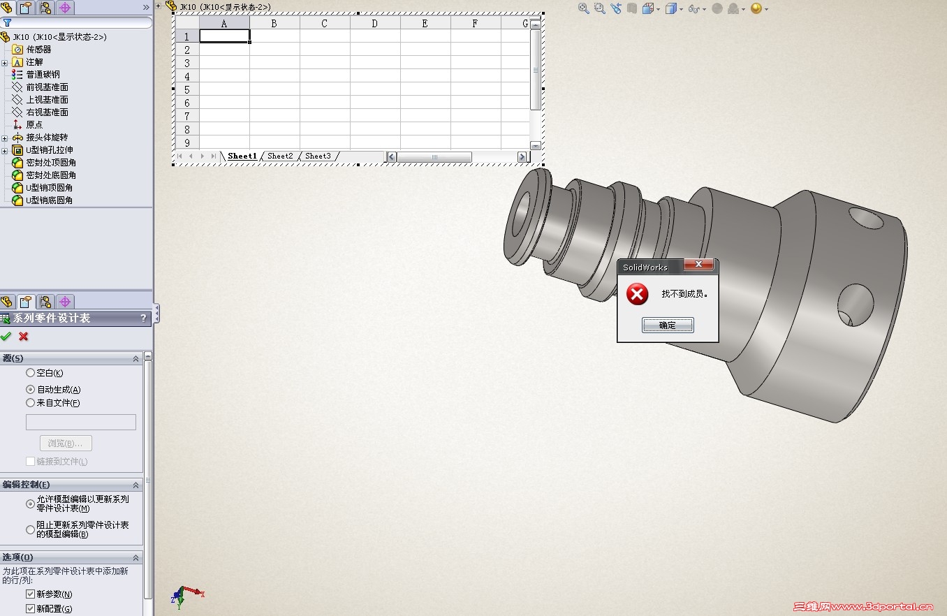

[求助] 为什么用solidworks做系列零件设计插入设计表时老是提示找不到成员。
发表于 2011-5-18 17:29:53 | 显示全部楼层 |阅读模式 来自: 中国四川宜宾
1、具体病情如附件所示
0 }- J- x1 L* D' s' O! \. ^" w* J* D' ^8 Z
2、之前没有这种情况。
, E+ c7 D/ X3 ^- p$ }" Z: b2 [7 r9 y+ m( V; p4 x
     另外申明一下,在完成零件图之前系统本身是给我的每一个特征有一个默认名称如【旋转】、我改为【接头体旋转】之类的 (全部改了,已
6 }1 X8 f! p1 l; O7 F1 Q0 }* L( W, \) v  }2 `
记不住系统默认名还不了原。)

 楼主| 发表于 2011-8-13 16:33:56 | 显示全部楼层 来自: 中国四川宜宾
还是我自己解决了,把经验分享给其他在需要的人。/ P% n8 V# h/ V
问题:/ n+ N- S6 P" u; S- @: m& V
1、我原先装的offic2003,貌似这个盗版有问题,所以solidworks提示无法打开solidworks。7 ?0 p: i0 ^, m- }5 U) O, V
2、换成wps过后,不会提示offic了但是提示“找不到成员”7 o7 d9 R7 v% x$ J5 f, M. k$ f
解决措施(二选一):3 o! w, j0 g' I: o! `
1、卸载WPs, ]: f, z7 _. g1 F- K& s( B) K2 _: p
2、升级office至2007.
发表于 2011-8-14 14:44:06 | 显示全部楼层 来自: 中国江西南昌
你的offic版本太低了,要2007或10版
