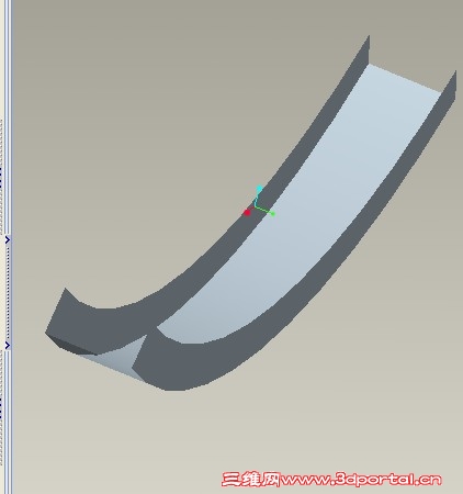

[已答复] 这个怎么做, 钣金件,
发表于 2011-5-17 21:23:48 | 显示全部楼层 |阅读模式 来自: 中国安徽淮北

多厚的板   多大?
 楼主| 发表于 2011-5-18 09:28:48 | 显示全部楼层 来自: 中国安徽淮北
两个厚,不能焊接,要全是钣金

不允许焊接,只能开模冲压了.
发表于 2011-5-18 11:50:58 | 显示全部楼层 来自: 中国江苏常州
最好楼主标一下尺寸。
发表于 2011-5-18 13:08:26 | 显示全部楼层 来自: 中国辽宁丹东
不知道你要求的表面质量高不高,如要求美观需上冲压模具,还得看边宽窄,如宽也挺困难再则量少不太合适:; h& E% Y+ A4 p% m3 b( Y/ S
如果对外观要求不高的话,可以做个简易土模具,上下模的,合模后用锤敲打成型,同样边也不能太宽:
 楼主| 发表于 2011-5-18 18:33:38 | 显示全部楼层 来自: 中国安徽淮北
这个产品我在宿州钢材大市厂见到,一位师傅做的,没见到制作过程, 看见产品, 他就一台折弯机, 做几十个,不知道怎么做的, 很是疑惑,希望网友能帮助回答

2 E9 P7 m$ ]0 p你这个图看起来应该可以做,但是就是不知道尺寸和材料,如果材料选的好的话表面质量要求不高的话,开个复合冲压模应该搞得定。你这种零件有两种方法可以做,一个是用2个厚的板子直接来冲,但是它对你零件的大小尺寸和料的影响适合不适合做都需要简单的计算,2是通过压铸开模的方法来做,但是成本比较的高,对其它方面要求比较的小。

先弯曲后折弯就可以
发表于 2011-5-20 23:13:46 | 显示全部楼层 来自: 中国江苏南京
这种钣金具体要看尺寸来做,可以做,应该不是很难
) j5 w1 _% n, G  _制作过程应该是这样的,先下料折弯2个边,在拉弯机拉弯,这个还要看拉弯的效果

师傅只有一张折弯机, 一个剪板机, 一个土造的卷板机, 我真想不出师傅是怎么做的,就这三个条件, 别的没有,半径是2000,大家能给最好的方法
发表于 2011-5-22 09:22:33 | 显示全部楼层 来自: 中国上海
先下料折弯2个边,再用卷板机,再用卷板机滚出R=2000来。要求高的话做压模就容易多了质量也好。

先折两边,再弯中间的大圆弧,直径2000应该差不多可以弯,太小就只能用模具了

先做直的。折弯成型。。在放在那土卷板机上压弯。。压弯半径大的话一般没大 有问题(那土卷板机有没有卷型材的模具??)

这个简单,放料—成型—收边。
发表于 2011-7-17 11:56:33 | 显示全部楼层 来自: 中国辽宁沈阳
应该使用模具,然后冲压出来的。) Y, `- k# C! Q8 U# i' E
如果不用模具,也能做出大致的形状来,不过尺寸的一致性一定不怎么样。
