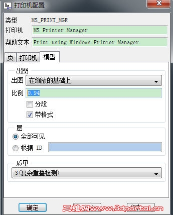

发表于 2011-5-22 18:55:21 | 显示全部楼层 来自: 中国广东东莞
打印出图比例不要用1, 大概0.94 。。

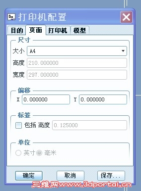

发表于 2011-5-23 17:25:28 | 显示全部楼层 来自: 中国广东深圳
在如下图所示的界面下设置合适的偏移值即可
