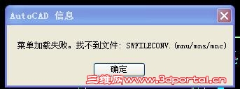

[已解决] 打开CAD时出现一对话框,怎么办

在命令栏输入MENU,看看你的菜单文件可有?没有的话,可以复制别人电脑中是acad.menu等菜单文件过来,再加载即可。

你将CAD再重新修复,看看能不能解决此问题

卸载干净以后,再重新装一遍,应该是没有什么大问题,重新装之前,重要的东西先备一下份
