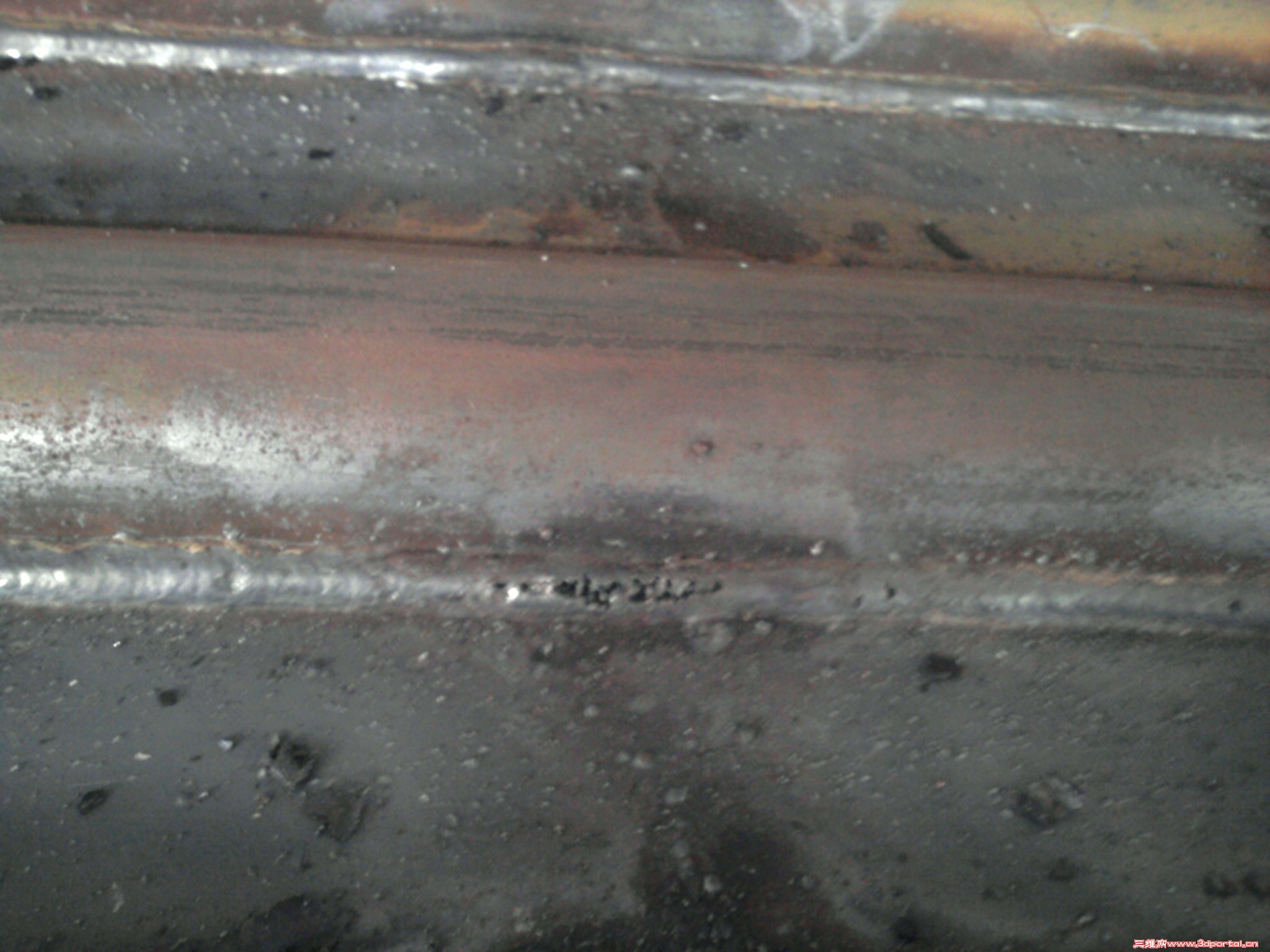

膜式壁管子与扁钢自动气体保护焊,材料为碳钢,保护气体为2:8比例的混合气,焊接的过程中,有的焊缝出现如下现象:焊缝表面看着比较光滑,但是发乌,用坚硬的物体敲击焊缝表面,发现焊缝下塌,瘪了。采用火焰热校形的过程中,这样的焊缝出现豆腐渣状的气孔。如下

是不是气压不够,有气孔。

这一段大风吹过来了,直接造成蜂窝状气孔了。

混合气体不好

气体保护不好。可能的原因:1.气体没过来,如输气管堵塞或焊枪没清理或气压不够等;2.气体不好,如含水较多;3.焊接部位清理不够,如油等。

应该是没焊透
