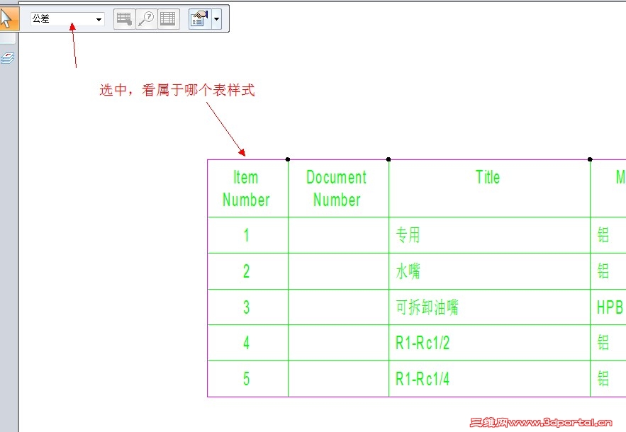

Solid Edge工程图明细表改变颜色+ d$ V! m( T) j) M1 O2 y: ^( d
5 m6 Q* h" _9 M. R先看看明细表用的是哪种表样式,

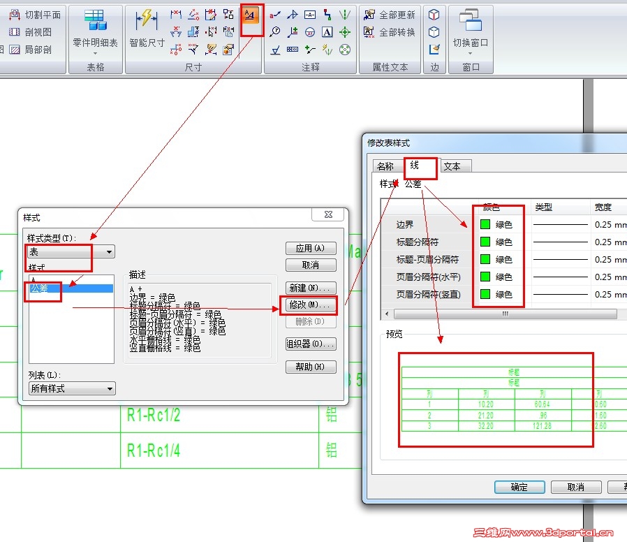

 楼主| 发表于 2011-5-16 08:53:07 | 显示全部楼层 来自: 中国浙江丽水
然后打开相应的表样式进行线条颜色的设置。

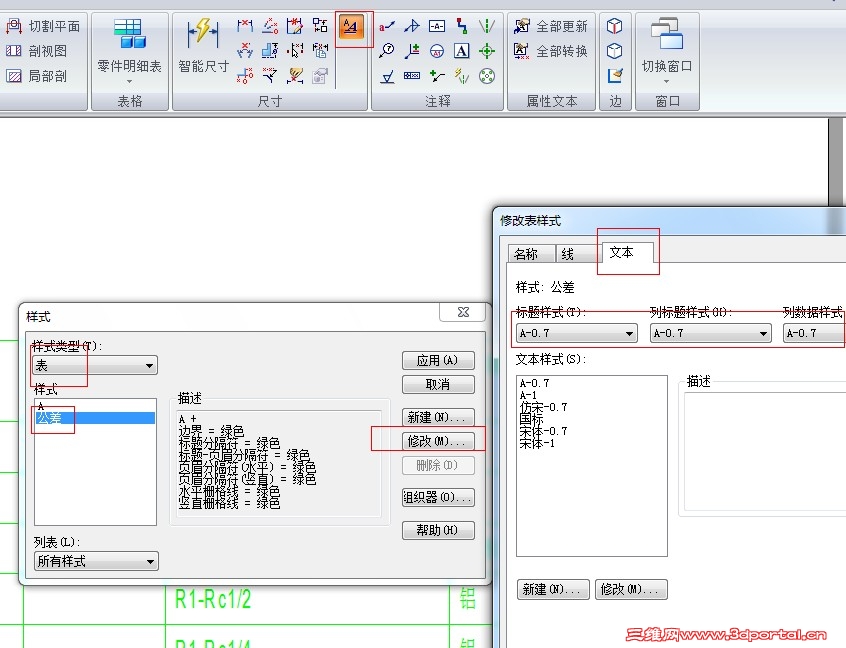

 楼主| 发表于 2011-5-16 08:53:55 | 显示全部楼层 来自: 中国浙江丽水
再看看该表样式中的文字样式是哪种,

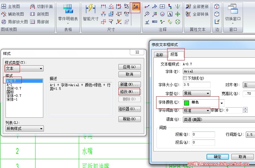

 楼主| 发表于 2011-5-16 08:54:32 | 显示全部楼层 来自: 中国浙江丽水
同样再打开文字样式进行修改文字颜色。
