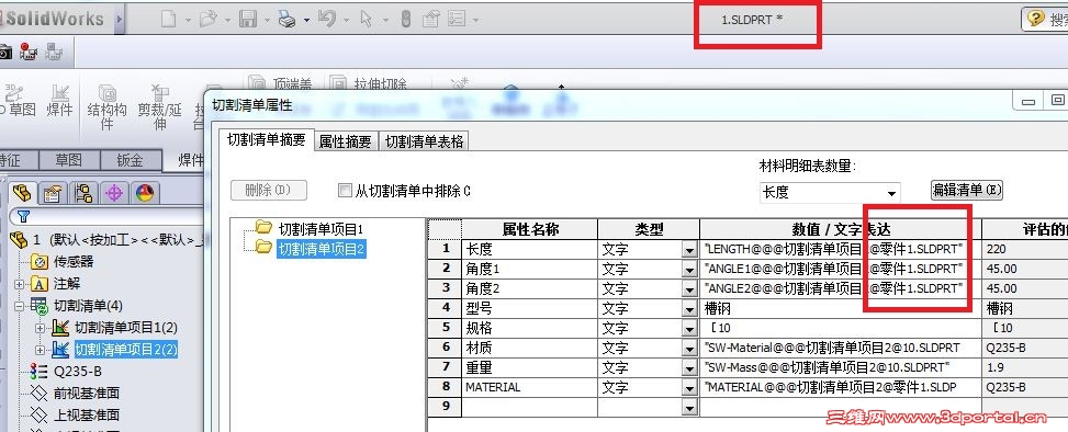

当一个焊接件零件另存为另一个名称的零件时,切割件清单里面链接的名称却还是原始零件的名称。
  B6 f9 f, k$ h  y* M9 q; ](也就是说,切割件清单里面链接的名称和本零件的名称不符)怎么才能一样呢。会不会影响切割清单里面的长度数据。! t8 ~# h- ?& Y  z. a+ O0 L; F
发表于 2011-5-16 12:52:18 | 显示全部楼层 来自: 中国四川自贡
你用“另存为”应该是存的副本吧。实质模型还是同一个。
发表于 2011-5-16 13:28:16 | 显示全部楼层 来自: 中国河南新乡
我用2010也有这种情况,有时候会不能正确取值,但重新运行sw就可以了。不过,有时候尽管重新启动sw,还是会不能正确取值。
