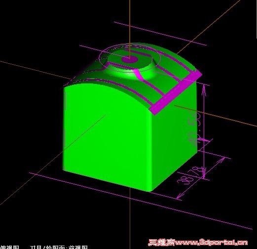

因为刚学MC所以有些基础知识的疑问,如图所示:图中的几根粉红色直线是在不同的Z轴(空间)上,这线直线辅助线是为了选择串联用,编程技巧所需,我想问问怎么在不同的Z轴深度中画这些辅助直线?

楼主的问题说明不是很清晰,
8 U4 _# x6 F9 b6 l  n在最下方的次菜单中设置构图深度即可!

发表于 2011-5-16 13:17:39 | 显示全部楼层 来自: 中国湖北武汉
楼主的原问题描述不是太清晰,如果是曲面上的曲线,可在曲面上绘制/ }6 Z) ?6 C- u9 a( Q/ i0 P
如果是直线,则需构图深度3 z5 W2 j" v  `
如果仅仅是界定加工范围,且只是三轴联动,通常构图深度任意

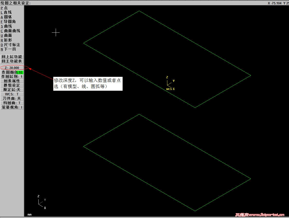

修改Z深度请参考。

发表于 2011-5-16 21:19:57 | 显示全部楼层 来自: 中国湖北武汉
点击下方次菜单的字母“Z”,自动捕捉
发表于 2011-5-17 22:08:43 | 显示全部楼层 来自: 中国浙江台州
[quote] 5# lht  % P! Q+ y" A9 @4 b! ^7 i- a
我要在需要的深度画线段,请问怎么知道深度,是用分析功能吗?
- U$ j, z) `* {5 R8 p, B7 Trishew 发表于 2011-5-16 18:43 http://www.3dportal.cn/discuz/images/common/back.gif[/quote下方菜单点击Z深度 选取和你所要的作图深度一样的图素 也可直接键入123```
