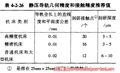

不懂什么是静压导轨的刮研接触点数?+ M3 L' k" ?5 l  Y; r1 q' v
快指导一下,

很清楚,25mmx25mm的点数

静压导轨在 钳工铲刮后,平面上一英寸见方的的面积上,用标准样板与导轨平面研磨后呈现的亮点。建议楼主看看钳工手册之类的书籍。[img][/img]

用一个标准的平板(比如0级或00级),与着色(显示的需要)的被刮研的导轨平面进行对研,在导轨平面上会产生若干接触点(会有大有小,有疏有密),在25x25面积内的接触点数,就是上述规定的点数。点数越多,代表平面在该范围内越平,接触刚度会越高。
