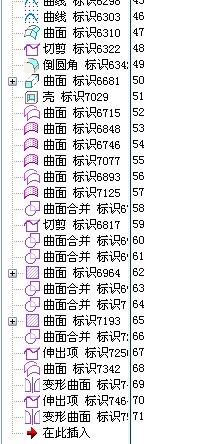

% b9 g7 [" d+ a在此插入,有些零件可能特征超多,用5.0的话就超方便,想到哪个特征的位置,只要在之后特征后右击,就会显示出来一个“在此插入”,点上即可。家里装的是4.0,特征多的话,我总不能一步一步的拉上去的,那杯具死了!我记得以前有人讲过一个方法,找不到了,忘大侠指教!!!!!

编辑--特征操作--插入模式--激活--点击你要插入到的特征 。
