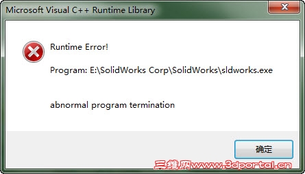

[求助] 运行SW时候提示VC++对话框怎么办
发表于 2011-5-13 19:48:30 | 显示全部楼层 |阅读模式 来自: 中国上海

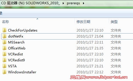

如图 2011-5-13 19-29-17.jpg ,前几天还好好的,最近也没有改动什么啊,安装包 2011-5-13 19-47-38.jpg 下的插件都已经安装过了,

我的电脑也经常出现这样的错误,不过也还没找到解决办法,盼寻高手解答!

是不是卸载或安装什么别的软件了

没有啊,奶奶的,这个软件对微软的依赖性太强

升级到最新的Microsoft.NET Framework 3.5
 楼主| 发表于 2011-5-17 10:06:56 | 显示全部楼层 来自: 中国上海
和这个貌似没有关系,我已经解决了,可能是和office有关系,我之前安装的2010,发现没有2007简单,安装了2007旗舰版(这个旗舰版也没有什么好的,就是想尝试一下),没有激活成功,然后卸载了旗舰版2007,又安装了企业版2007,这个版本我一直用了,激活很简单,只需要一个序列号即可i,由于前面的旗舰版没有激活导致这个企业版安装后标题栏提示非商业用途字样,我在网上找到解决办法后,把标题更改为老爷们专用,呵呵,但是本质上软件的激活貌似没有解决……所有我一气之下系统GHOST恢复到2010.12月时候的状态,这时候发现SW完好无缺,奶奶的。微软office2007旗舰版害人……
