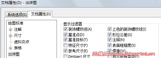

你们好,在打孔类型中,我选的是螺纹孔,为什么在工程图中没显示,而且在孔标注上也没有螺纹,就最近才发现的问题,原来不是这样的

查以前的帖子,把某一选项打钩即可

这个可以自己选,有修饰螺纹线,也有实体的,
发表于 2011-5-21 20:44:47 | 显示全部楼层 来自: 中国江苏苏州
工具 选项 里有显示装饰螺丝线 打勾即可

如图
) _- w- P: J" L8 }在出详图里的装饰螺纹线和上色的装饰螺纹线前打勾就可以了~~0 z2 [" R6 V  r, ^0 q# t
