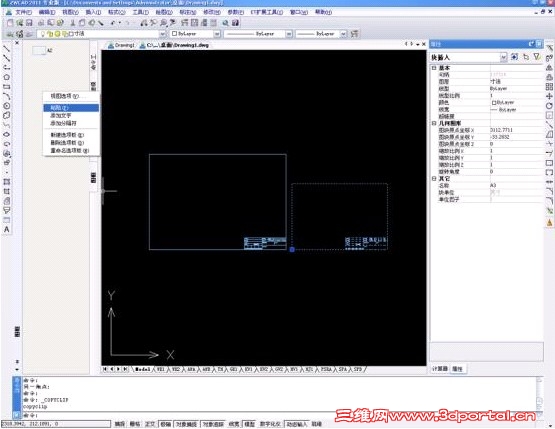

    中望CAD的每一个新版本都会有一些新增功能或者是功能上的更新,工具选项板功能在09版以后的中望CAD里具有,在默认状态下,工具选项版的内容包含四个方面的内容,基本是一些常用的功能命令,由于有工具条,这部分内容作用不太大。但我们可以做一些对自己工作有作用的东西放到工具选项板里,方便图纸的绘制。下面制作一个图框选项板作为示例。
2 G; ]- ^2 x5 X, x  r1.在工具选项板里空的地方点击鼠标反键,新建一个选项板,名称可以自定义。& d+ D" u" J( F6 y) ]7 I
6 K) z- p$ Q/ K( F. S0 ~- ?: ^
* I* q! I1 E5 c/ ^0 S; |7 |2.将需要放到工具选项板的图形做成块,注意块的名称要简单易懂,方便以后的选取。
0 K) V* p3 D; F' V1 I8 w- t3.选择一个块,鼠标反键复制。( ]+ {4 \& |* U) Z5 T

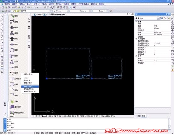

2.jpg . \  d: h) L1 y# ^/ o. S' @
; m( ]5 v" F) U* [! `% h; @
( y  n7 q/ i0 K  l8 V' P

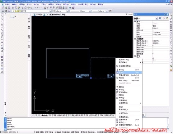

4.在工具选项板中空白处鼠标反键,粘贴该块,这样块的图形缩略图和块名称都在选项板中可以看见了。0 V6 `+ F. {3 a! ~
; Y) ~5 a1 X7 g) ^% H3 n, m; g  W- O. G4 s. h( h4 ?6 E
6 @( q0 i4 N5 H; ]: x, {6 q' V4 o4 u5.工作时需要插入该图形时,直接在工具选项版里选择就可以插入了,相比块插入的方式,具有多图纸都可用选项板内容和直观方便的特点,对于经常使用的图形最合适作为选项板使用。
