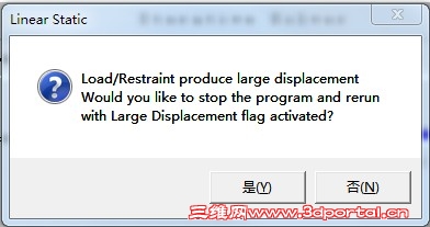

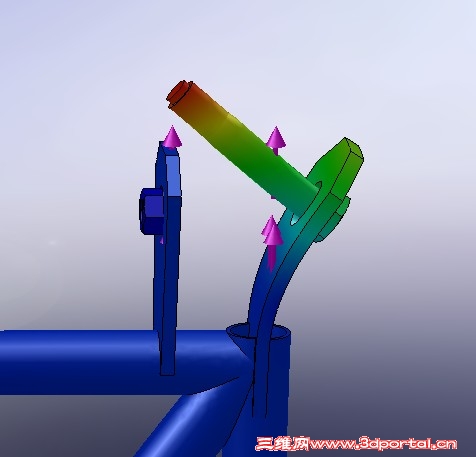

运行的时候弹出一个对话框../ P! g7 y# X: I: G' N
点no出这个结果.
+ @" L9 y2 K4 c' ?  Q. |1 |$ ~/ J8 _5 l$ e" n* }4 P' A
点YES就返回了.

 楼主| 发表于 2011-5-12 15:42:04 | 显示全部楼层 来自: 中国江苏苏州
加了一个无穿透...好了.需要学的东西挺多

发表于 2011-5-18 15:51:26 | 显示全部楼层 来自: 中国四川乐山
本帖最后由 啥都没准 于 2011-5-18 15:52 编辑 $ y; d/ m% i8 b9 g! I
" r. h' q0 `2 a4 Z9 y1 M首先,你的接触类型是什么?' L0 k, k! z$ m5 T
其次,你要看你的结果图表选项9 Y) \% E% T7 ~' H9 v% p0 w
要选真实比例
  }  p" L6 e9 [. j或者选1:1! {. G9 z7 P1 y0 }
还有就是要在属性里选大位移分析
3 h; }  o% T% t' V也许,你的载荷太大了
