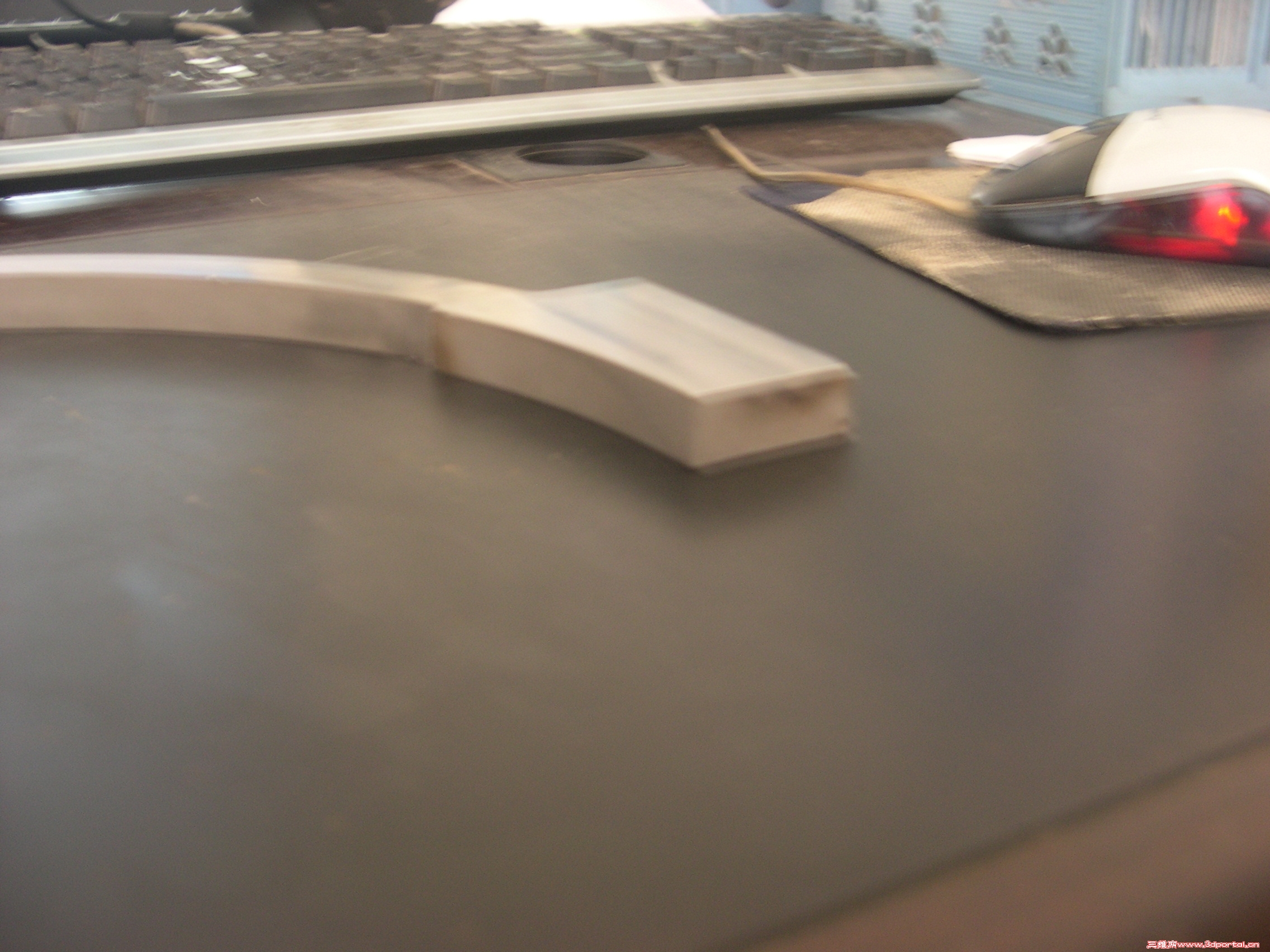

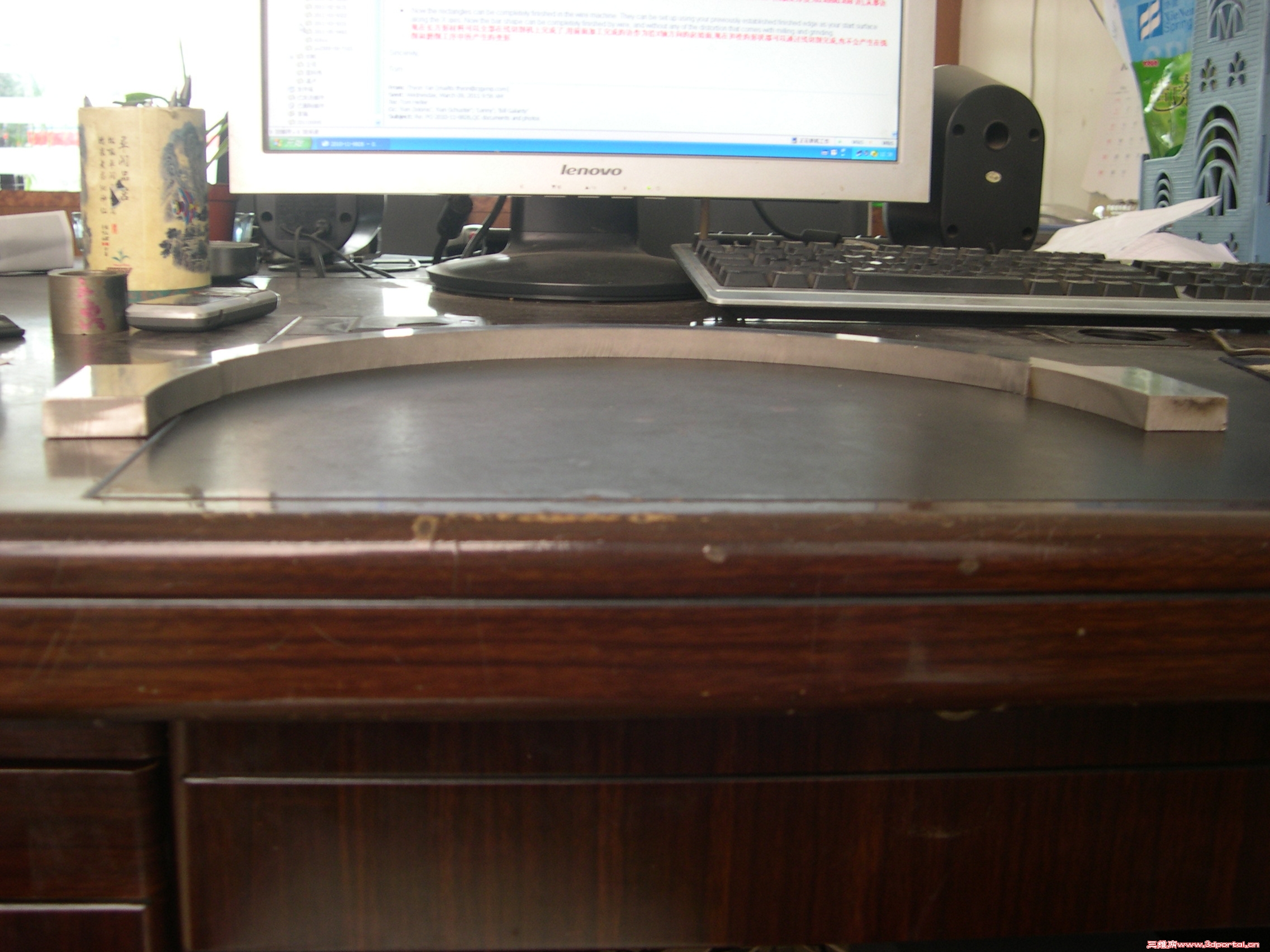

大家好,我们现在加工304零件遇到一个问题,就是图纸中的13.46-0.025尺寸铣削后偏差很大,偏差有0.1mm,请大家看看保证这个尺寸有没有好的加工方法

这是工件的刚性不足,引起的让刀,精铣时主轴的转速应大一些,进给量小一些,刀要快一点从这几个方面入手应该能解决
发表于 2011-10-17 10:08:14 | 显示全部楼层 来自: 中国山西太原
1  作一平板夹具,将零件固定在平板上加工,增加零件的刚性。
0 U6 C: `4 ]3 `+ Z2 X3 I5 T- d4 g" F2  选择合适刀具材料,如YW2或YW3。
/ `0 ^$ {' _2 L/ p, [3  使用冷却和润滑效果好的冷却润滑液。
发表于 2011-10-17 11:25:57 | 显示全部楼层 来自: 中国广西
以前我干类似的零件比这个还薄!加工后变形相当严重,我们用人工校正再加后期热处理!成本比较大!
