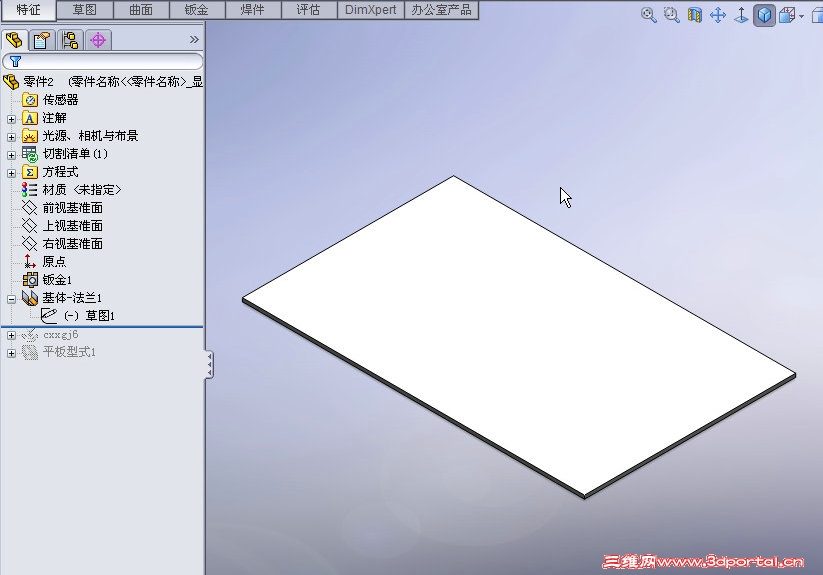

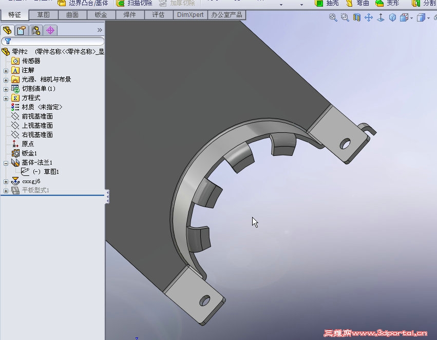

发表于 2011-5-9 16:41:37 | 显示全部楼层 来自: 中国上海
我试了一下,可以用钣金成型工具做,但是不能展开。
发表于 2011-5-9 17:29:45 | 显示全部楼层 来自: 中国四川达州
用成型工具做了一下,不能展开哦!

发表于 2011-5-10 18:22:01 | 显示全部楼层 来自: 中国上海
这个我画出来了,用软件自身展开功能,成型是要根据现实加工与专业成型软件分析的!

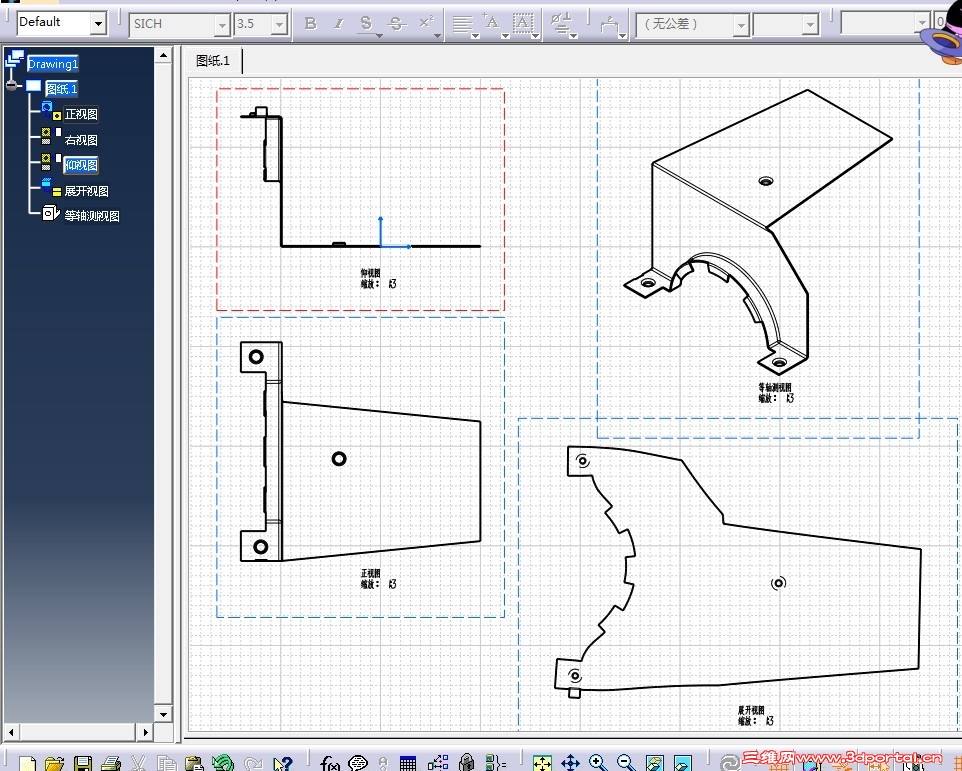

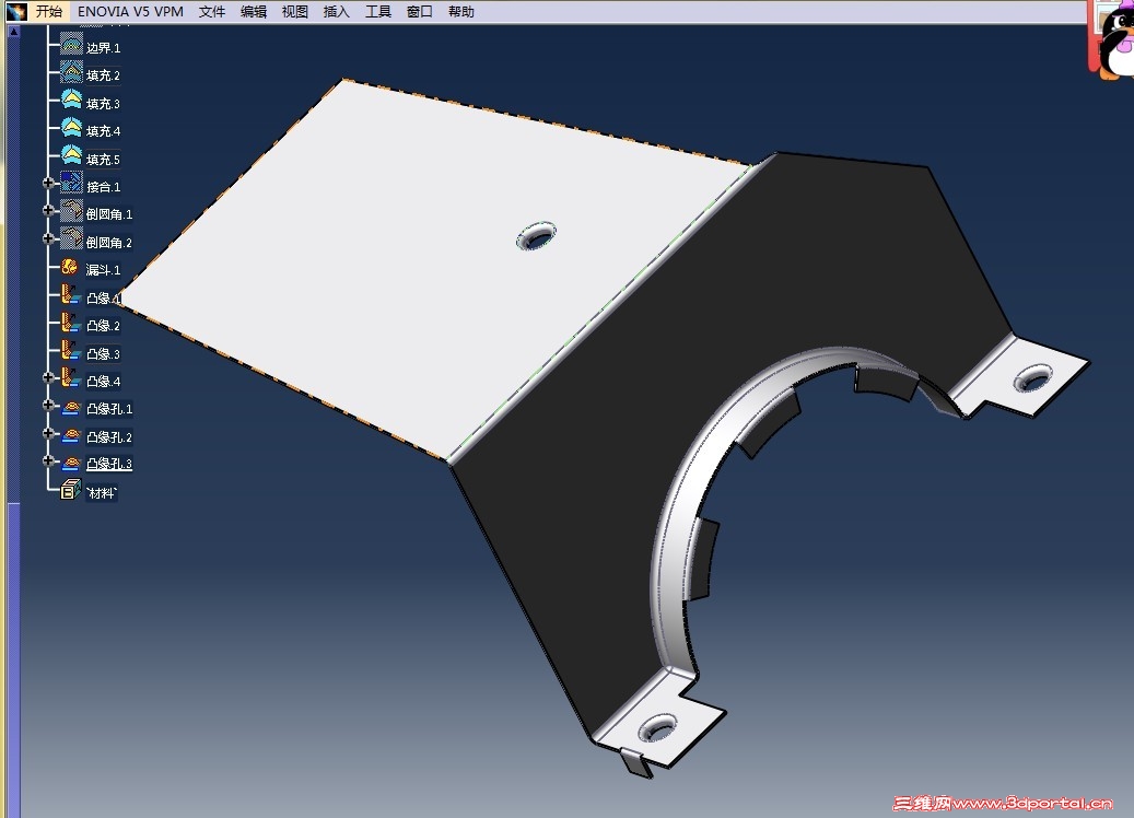

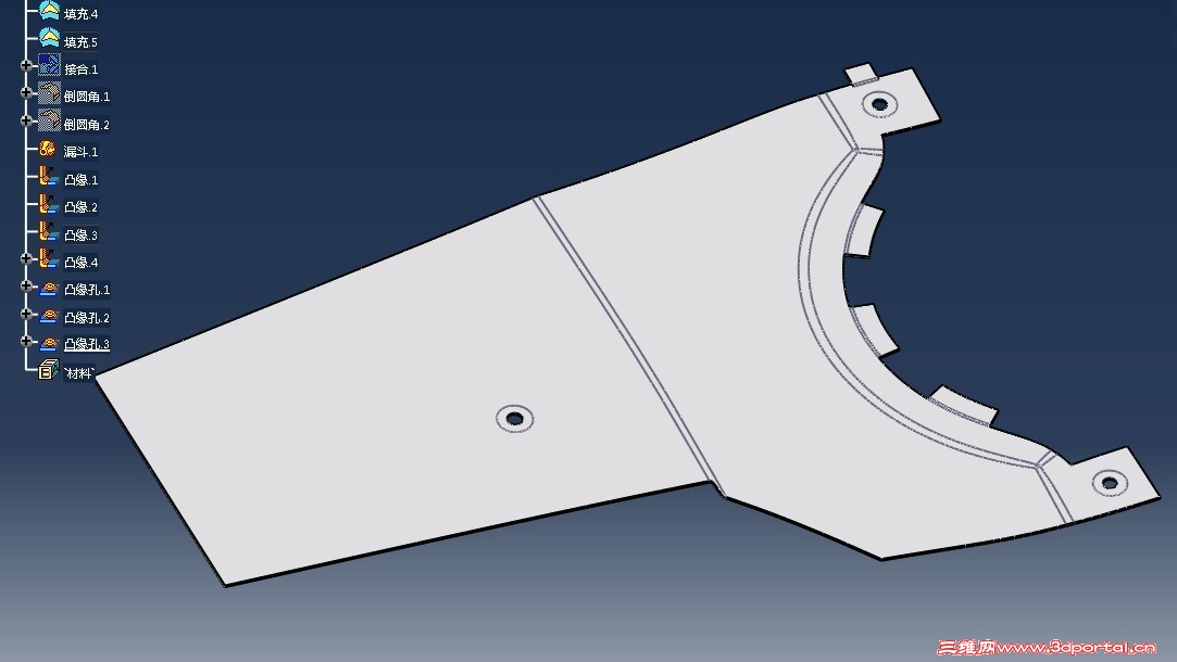

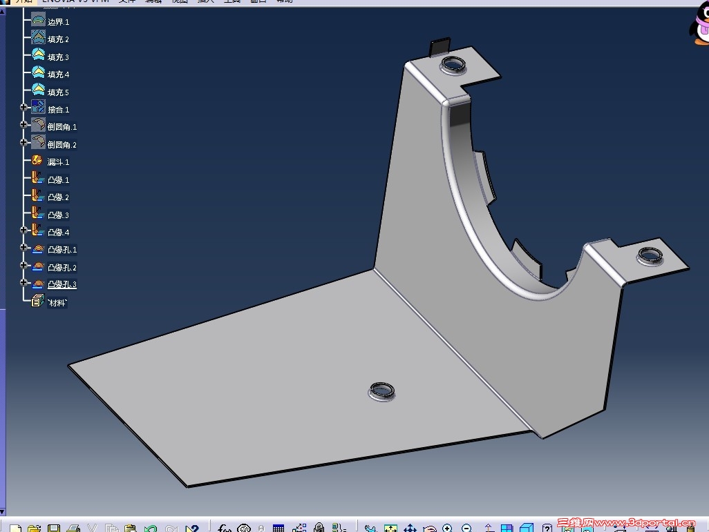

发表于 2011-5-10 18:31:06 | 显示全部楼层 来自: 中国上海
这个是用航空曲面钣金功能画出来的,
发表于 2011-5-11 16:46:28 | 显示全部楼层 来自: 中国北京
11楼 用的啥?

发表于 2011-5-12 21:51:23 | 显示全部楼层 来自: 中国浙江嘉兴
11楼用的是catia???????

发表于 2011-5-20 23:35:06 | 显示全部楼层 来自: 中国广东深圳
用钣金成形工具做出,用logopress3来展开
发表于 2011-5-21 07:38:10 | 显示全部楼层 来自: 中国江苏苏州
11楼用的是CATIA   V5????

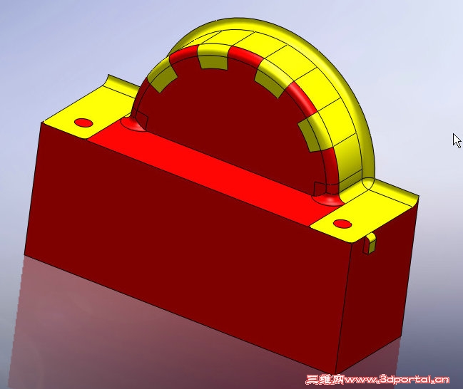

发表于 2011-5-31 15:14:18 | 显示全部楼层 来自: 中国北京
这个是模具,可以看看,我只是简单的画画
零件1.rar
166.09 KB, 下载次数: 23
