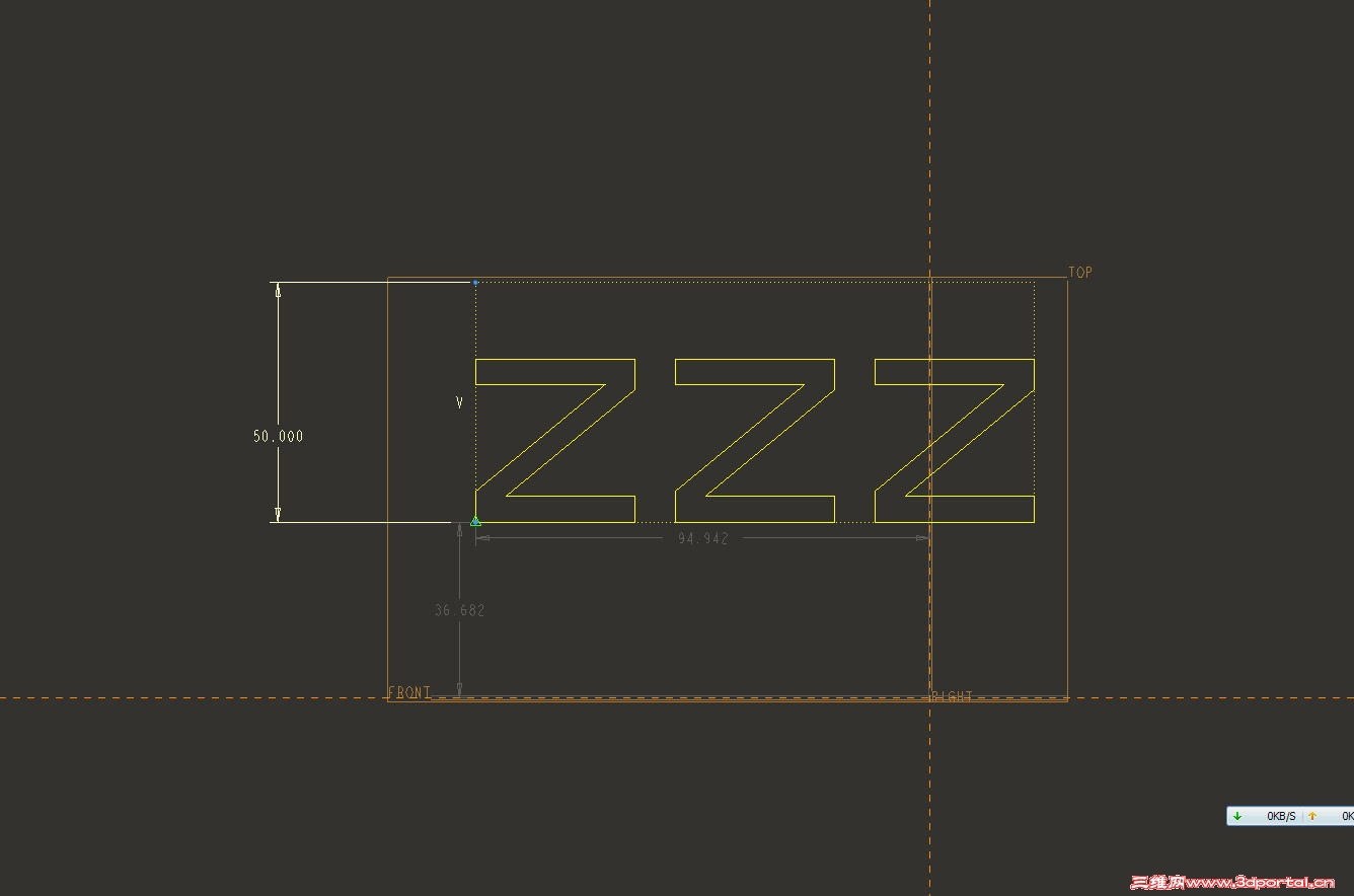

[求助] proe在草绘模式下的文字怎么改变大小,没找到那个更改的地方
发表于 2011-5-8 10:46:42 | 显示全部楼层 |阅读模式 来自: 中国河北石家庄
proe在草绘模式下的文字怎么改变大小,没找到那个更改的地方,或者说能不能改
 楼主| 发表于 2011-5-8 12:23:50 | 显示全部楼层 来自: 中国河北石家庄
这个知道了,他的大小由自己定义的高度确定
发表于 2011-5-8 22:13:30 | 显示全部楼层 来自: 中国陕西西安
选择起始点时就定义高度了,
发表于 2011-5-9 08:57:25 | 显示全部楼层 来自: 中国江苏无锡
由高度尺寸定义,如下图,改变尺寸50就可以改变字的大小!
发表于 2011-5-10 21:23:35 | 显示全部楼层 来自: 中国辽宁沈阳
在绘图选项中修改。 4# zhaohuijun76
发表于 2011-5-11 10:29:08 | 显示全部楼层 来自: 中国广东深圳
在你确定起点时就已经确定的大小,在后面再更改的,如4楼的兄弟说的一样。
