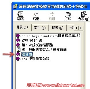

  • 自学培训活动在帮助的《练习》一书中可找到。在进行活动时,可以使用“隐藏”按钮 2.jpg 减少窗口大小。
    $ U% a0 u: k4 v; ^7 J8 r 3.jpg
  • 仿真活动的自学培训模型位于 C:\Program Files\Solid Edge ST3\Training\Simulation 文件夹中。
