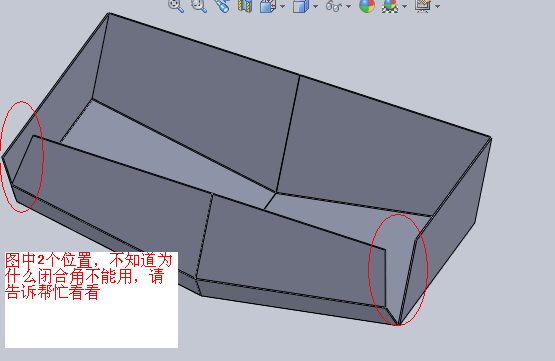

请高手帮我看看,这个图为什么不能用闭合角命令呢。谢谢啦。我用的2009 1.rar (155.87 KB, 下载次数: 16)

那个地方不行的,不能延伸闭合的,要两面延伸到一起,闭合的,采用编辑折弯轮廓来做吧

 楼主| 发表于 2011-5-5 15:03:01 | 显示全部楼层 来自: 中国四川成都
为什么不能做呢,郁闷啊,结构件里边那个修剪功能都那么强大,不知道是不是版本低了的原因,想请问2011版本可以做到这点吗?
发表于 2011-5-5 21:42:30 | 显示全部楼层 来自: 日本
2011版本也不行的,你的图形不行的,不符合闭合角的要求,闭合角,是相邻的两个折弯面。
" C$ I. v7 j8 n5 w0 \, P像你的那左边的那个,闭合角只能参考下面的那个小折弯,所以闭合后,要超出来的
 楼主| 发表于 2011-5-9 11:44:04 | 显示全部楼层 来自: 中国四川成都
4# ' v8 i: R0 s; |% x' q& Q7 k9 l
hongwei_1987jp
2 G/ r8 x/ m& {/ d, O) n9 K! J9 N谢谢,已经处理了,只能改草图
