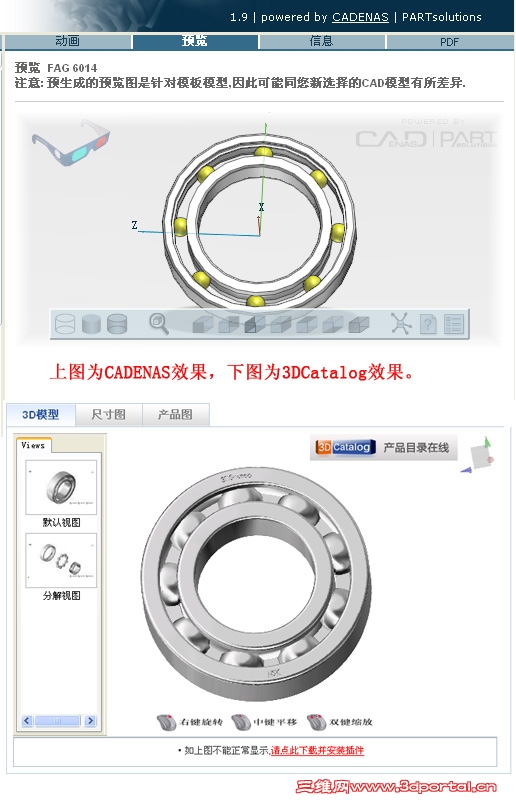

发表于 2011-5-12 11:08:59 | 显示全部楼层 来自: 中国浙江杭州
拿张轴承的图做对比:
