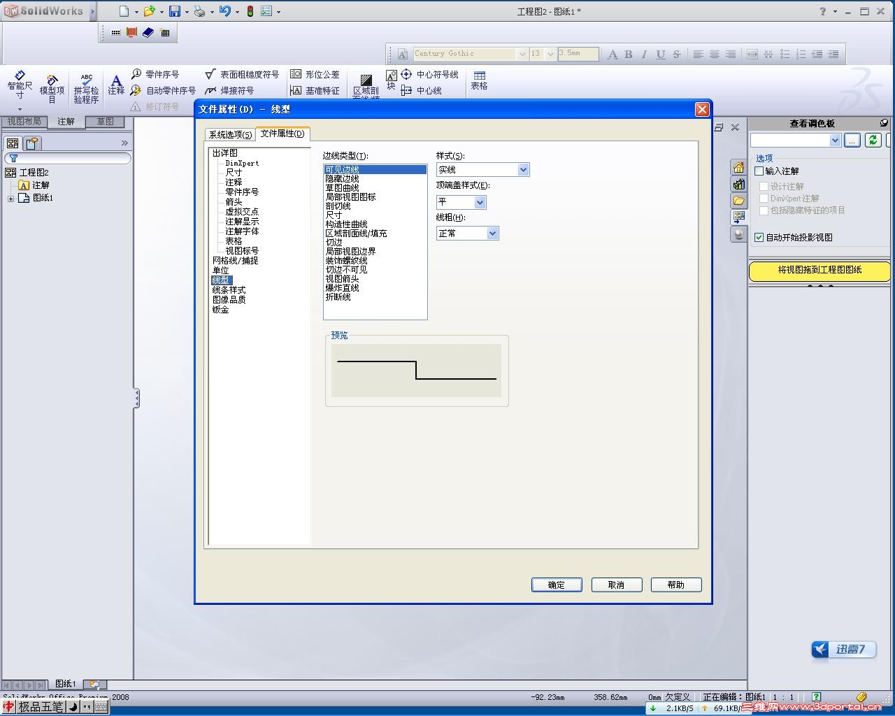

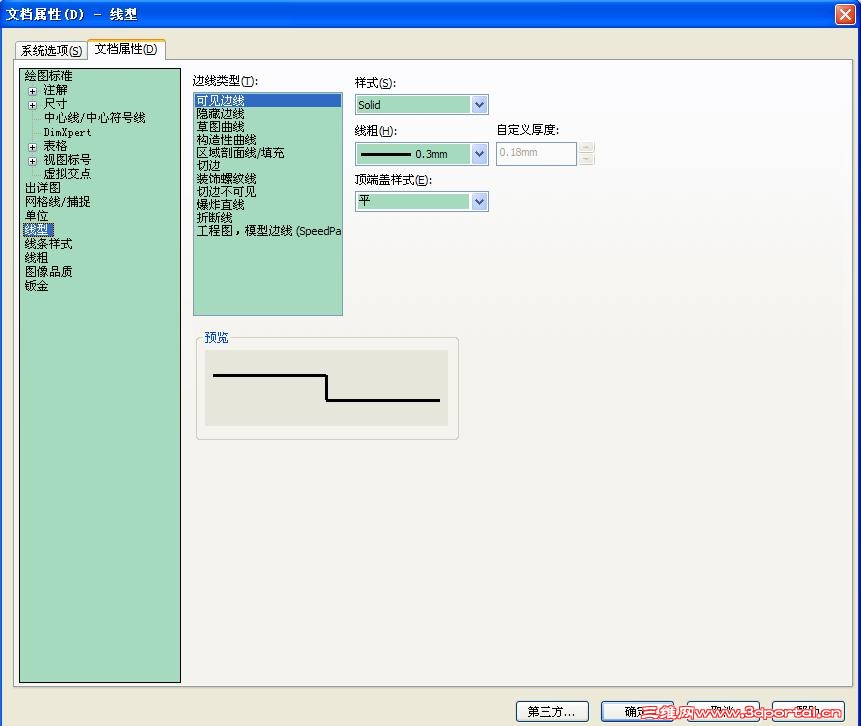

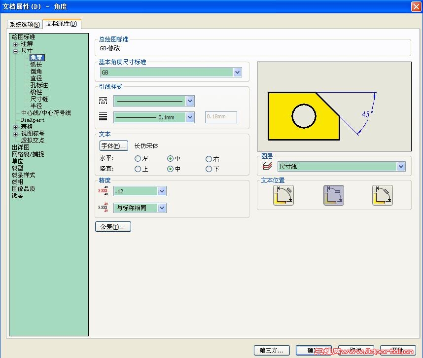

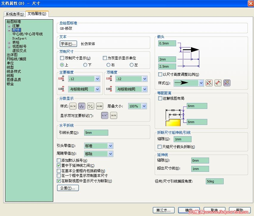

发表于 2011-5-4 12:13:53 | 显示全部楼层 来自: 中国河北保定
一、文字设置
3 U8 t5 i( R) u& [ 字体设置.JPG 7 ?* l  c9 S0 D5 \& Z
二、线型粗细设置
chenjun520601 + 5 一并在此加分
发表于 2011-5-4 12:44:48 | 显示全部楼层 来自: 中国上海
长仿宋体网上很多,搜索一下,下载后复制到windowsFonts文件夹中即可。7 I5 Q% p' w' O) h+ H2 U* [2 c/ x# V$ B" v
系统属性是随SW系统保存的,所以只要打开SW系统属性的选项就能延续。而文件属性是保存在具体文件中的,当我们打开一个新零件时,就自动具有默认的文件属性,这个默认的文件属性保存在零件的模板中。通常我们在打开一个新零件后,设置好全部文件属性,将其保存为模板,以后打开新零件时选择此模板,就具有你需要的文件属性了。
