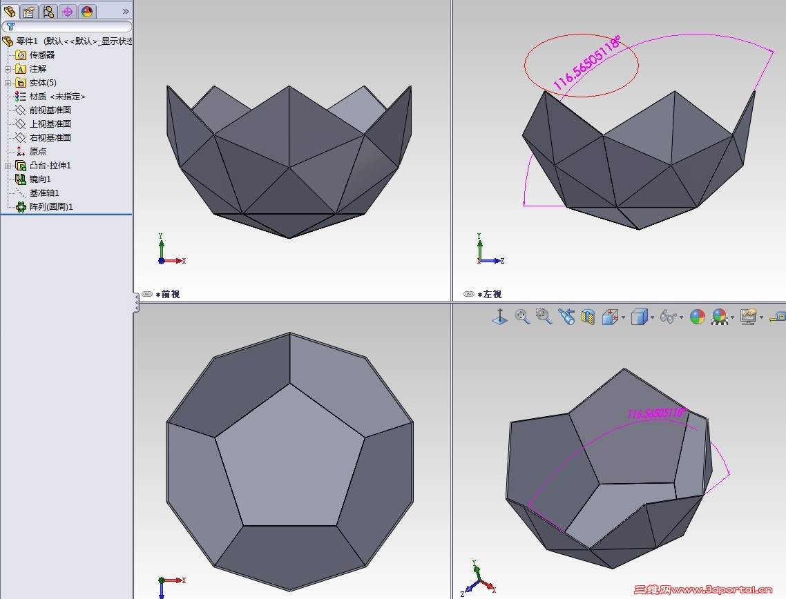

1.jpg 7 @; @  q' F" `, R. U
按图画一下,上传文件,交流一下。

3 q) S( P7 O( i1 j1 Z, e底面的正5边形与侧面的正5边形本来是108度,可这样画出来是不合逢的

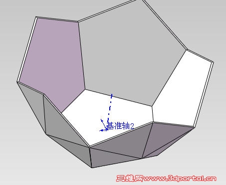

应该是这个角度!  n/ i3 e4 b$ d) U# G( b
1.jpg 8 O( W5 l, W$ j# v' A  H3 d1 p

这个图应该是6个部分组装起来的

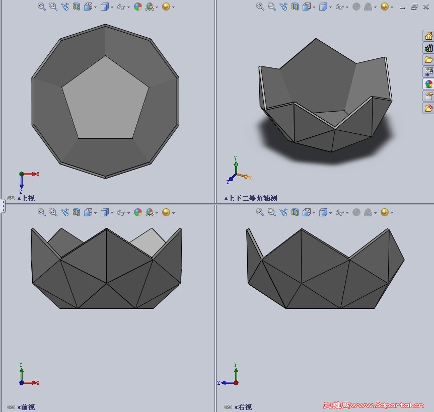

0 Y- f' g8 \: v, {: ]* n" P0 T& I  Y  [1 j0 Y* G- h+ ^5 e
此题的关键是要算出两个平面夹角。我算出是148.1387497674度. 零件1.rar (96.19 KB, 下载次数: 4)
