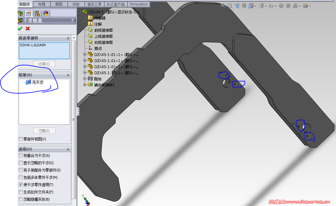

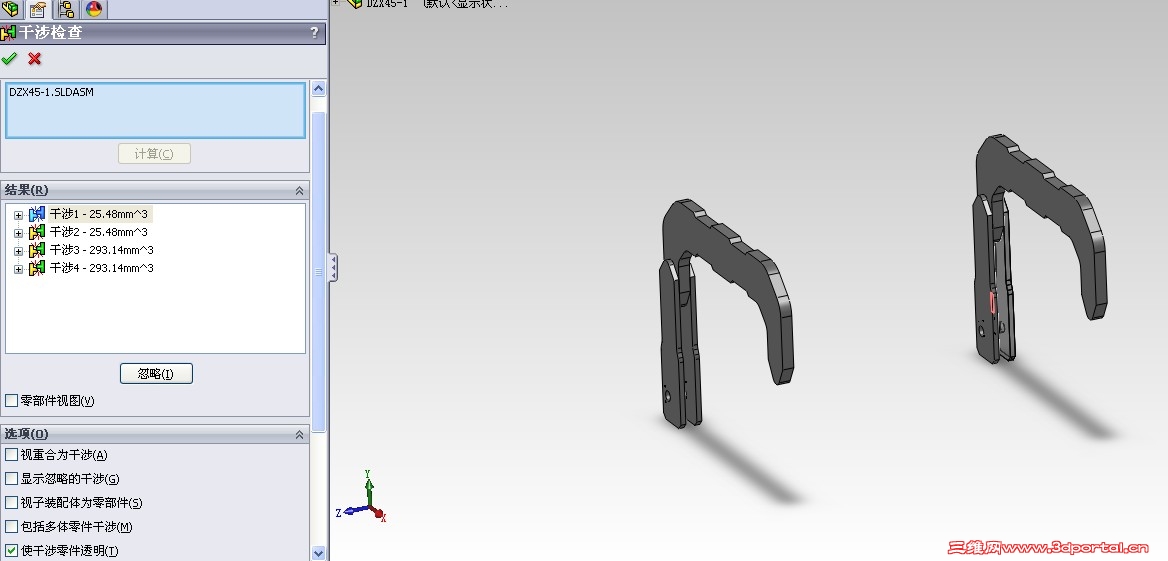

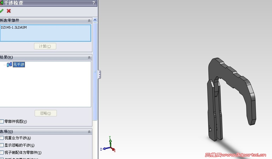

我在做装配体时发现相同的接触面镜像前无干涉,但镜像后出现干涉,是不是SW2011的BUG? 镜像前无干涉.jpg 6 _5 T% S6 }1 N6 j

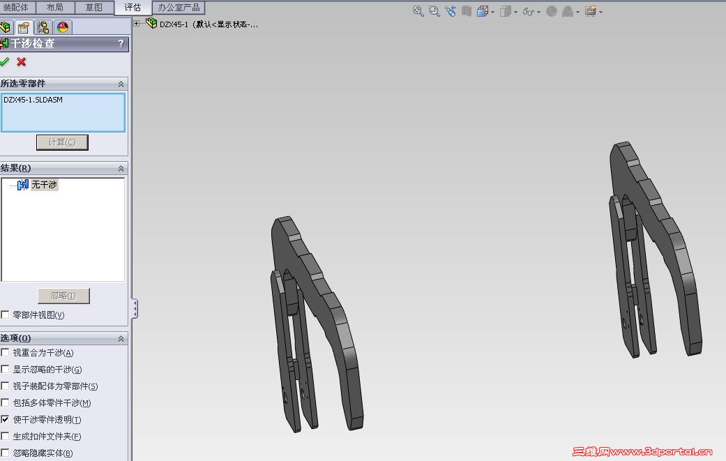

发表于 2011-5-4 08:12:12 | 显示全部楼层 来自: 中国四川德阳

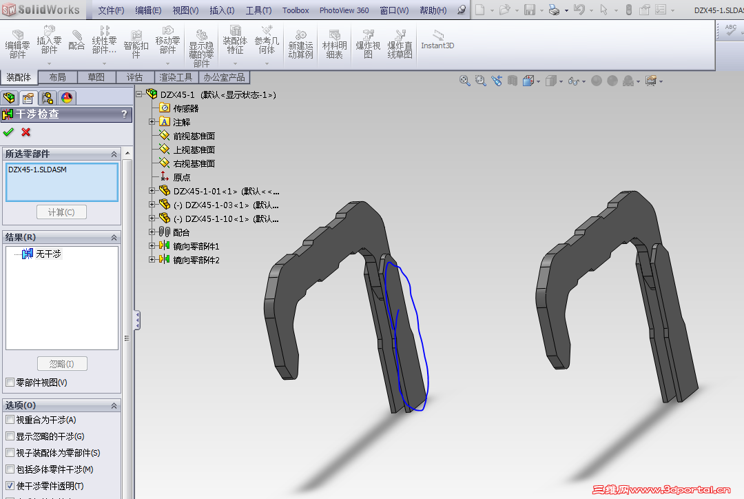

把你做的镜像删除后,重新做了个镜像,没发现干涉,软件应该没有问题。
chenjun520601 + 2 技术讨论

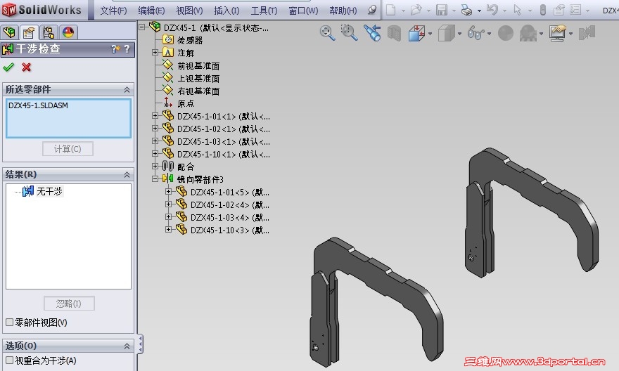

这次我干脆就没删你做的镜像,只是编辑了一下镜像特征(重新选择一次镜像平面),就没问题了。2 c/ C" p" i  H9 Q9 D
模型见附件。
9 u, b* K, H8 n' u 镜像编辑.jpg # S+ |& v6 o+ k( J1 k

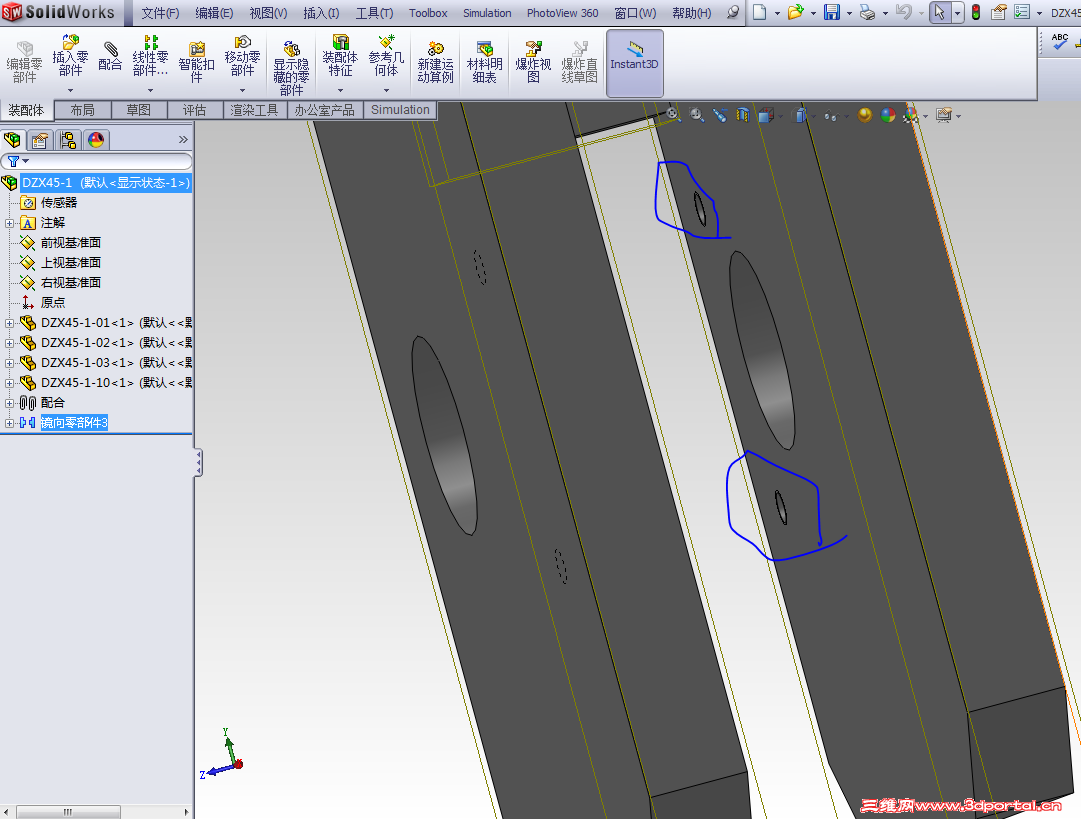

发表于 2011-5-4 16:56:10 | 显示全部楼层 来自: 日本
本帖最后由 hongwei_1987jp 于 2011-5-4 17:06 编辑 * h7 B) a" I2 W4 |, l. ^

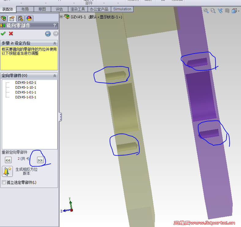

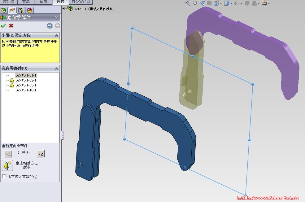

+ t7 X( e% `3 }因为你那个镜像的螺纹孔是在里面的,不是在外边,要修改镜像的螺纹孔方向的.% |+ f1 z' G  ~! |) n
" m" c) A/ j) a9 H" u
捕获.PNG 8 H+ E! L7 ~! U) g  x1 e
7 U' T9 A) Y, t' _4 _给你修改了镜像的螺纹方向啦 3 K/ A9 T4 Y6 v- F
# t# h' \$ h) W! X+ l6 u+ v
捕获2.PNG 8 i$ c" o; T. w" }( u
; T! Y8 K2 y) R, o  _$ }. M 捕获3.PNG 6 s- J3 s; C/ Z0 x9 i2 l
6 V' ^" }' v- V$ J; i) O  a* b2 f! v
" Y4 g0 s! b3 ^5 T) Q. z
3 r8 B2 J  c, d. F( R1 @' u
  k% E) N% y1 L* w! G2 j% ?  x7 f
源文件2011
" I- I! [. }% X# f3 h) W$ G, U* J2 }4 P2 M
镜像发生干涉 -螺纹孔方向-.rar (346.03 KB, 下载次数: 9)
发表于 2011-5-4 17:53:05 | 显示全部楼层 来自: 中国北京
我明白了,也作对了" `4 e6 m! z; b  b9 K
LZ的镜像确实有点问题  02、03  2个零件方向不对,没有真正的镜像。1 x. |9 l/ n9 A5 R# `7 s) h( |
如果零件本身完全对称很难发现这个问题!
" s6 r# R, G* O: f" f/ w' w: R6 V  j我到认为这是SW有意提醒用户的方法了,不过缺省就应该是完全镜像的,这点SW有点不人性化!
