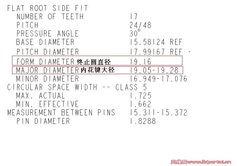

最近在国外资料上看到了一个SAE 17齿,24/48内渐开线花键的参数,如图
6 e6 N) T" }& u; K. Z) T有一个问题,上面给出的渐开线终止圆直径为19.16,而花键大径的最小值是19.05* x0 o- y/ i! p2 H) h
照我的理解,渐开线终止圆的直径应该小于花键的大径最小值才对,为何这个给出的终止圆
# E# o0 f7 O6 o8 A$ {4 m! z3 y* @直径比花键大径还大呢?请教各位高人

我查了一下美国标准 和你说的不一样 平齿根齿侧配合 压力角30度 17齿 24/487 @5 s% g2 G- c) t& @% c; z: Y$ _- ]
它的Dfi(form diameter)为0.754即0.754*25.4=19.1516  Dri(major diameter)为0.769即0.769*25.4=19.5326http://file:///C:/Documents 1 T7 J8 W2 m& H6 z* L( g
你查的是不是有个别错误啊 ?

. y5 P2 w, c6 y: o4 f( ?! m6 h终止圆直径跟SAE标准的基本一致,大径做的稍微小一些,大概是为了配合吧,但是大径再小,下差也不应该小于终止圆吧,不知道这里面是否有其他的说道呢?
