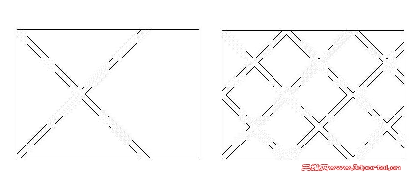

各位大虾,请问箱体壁上的加强筋该如何设计?长1680mm,宽1000mm,高680mm的长方形箱体,壁厚20mm。那么在四壁上的加强筋怎么设计?

是承受何种压力?
5 r  _& }5 q+ [5 ^- U& O该箱体规格不大,可以采用钢板进行外侧的加强。厚度10mm左右,纵横各3-5道。断续焊就可以了。& O3 F- Q) \6 Q9 [  L7 A
: A8 U/ M. ]! {1 _8 B% t9 r: ~如果是整体铸造结构,直接铸造就可以了。

箱体为底座,上面还有其他部件,用来承重。钢板上的加强筋形状怎么设计?十字形的拉一道好还是拉两道好,如图所示。
两种形式哪种好
两种形式哪种好
$ T7 n+ S  M" L( K1 ~. c( j3 G* p9 M箱体是铸造出来的。那么加强筋厚多少合适?是否需要拔模角?与钢板面衔接是否需要过渡圆弧R?
发表于 2011-4-29 13:57:37 | 显示全部楼层 来自: 中国江苏泰州
一般都是R过渡的。$ V0 K0 e* Q* c# g
$ G3 V6 [  [2 d2 k/ v7 ^( w" B" qhttp://www.szhwt.com/upLoad/Pro/200961816296598.jpg

发表于 2011-4-29 14:04:06 | 显示全部楼层 来自: 中国台湾
防止挫屈是左右拉;承载是拉上下比较好!!!
发表于 2011-5-4 09:37:07 | 显示全部楼层 来自: 中国山西太原
加强筋的布置一般要横平竖直,这样可均匀承受外力,厚度小于要加强的壁厚,高度以承受力的大小而定。若为铸造成形,筋板与壁相交处为圆角,根据拔模方向设拔模斜度。若为焊接,要倒去楞角。参考下图:

发表于 2011-5-8 08:23:24 | 显示全部楼层 来自: 中国辽宁沈阳
所问若指箱体侧壁,可参考7#意见进行。
/ K5 |8 p5 G" T. {6 p  V( j* t若是指起吊用“托板”类,则还应考虑起吊钩的位置。
& ]# G- e" J: j1 w( C; f( u通常,底筋布置方向应考虑起吊时,该底筋只受弯曲应力,而尽可能避免多呈扭曲受力状态。并且,对承重较大的底座来说,最好的结构是,上下两层平板,中间为纵横立筋。

一般外筋为壁厚的0.84 \" m+ d3 u4 y$ I1 W& B
内筋为壁厚的0.6~0.7

总的讲有几个原则:
- n2 J! k% p' N! I. D: n+ h! |1、一般来讲,筋板的厚度是小于壁厚的;; H' R. M: D1 v
2、如果是承重用,那么需要看负载的多少。这决定了筋板的数量与形式;但是一般不采用斜拉的形状,效果远不如垂直。所谓立木值千斤,机械设计主要是实用,其次才是美观;: H- v0 a8 i1 z% b  q
3、多数情况下,筋板的材质多考虑强度,往往和筒体一致;/ o( Z5 }/ r3 ^8 A8 a
4、铸造箱体可以一同将筋板铸造出来,性能和成本都合算。

发表于 2013-8-20 15:00:42 | 显示全部楼层 来自: 中国天津
厚度约为0.7-0.8壁厚
; f6 d9 t) I; k7 K: L高度约为3-5壁厚
