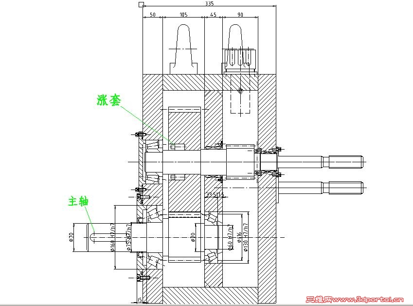

[讨论] 齿轮箱中齿轮和轴竟有如此设计
发表于 2011-4-28 20:43:12 | 显示全部楼层 |阅读模式 来自: 中国山东济南
6 i) l, k$ D% r: _3 j, {4 ]. y9 N' |' |  @
今天发现减速机输出轴不转了,打开图纸一看发现齿轮箱中齿轮和轮轴竟然用涨套锁紧,因为涨套松动了,导致输出和输入不传动扭矩。这是我第一次看到如此设计,电机的功率是180KW,扭矩不算小了,减速机上允许这种设计吗?这种设计较使用键来传递扭矩哪个更合理?个人感觉不是很合理,键传递扭矩不是很好嘛,经济、安装也方便,涨套不仅价格高、也没有什么明显优势,毕竟涨套可能会松动(事实已经松动)打开减速机是相当困难的,特别是输出轴和输入轴需要拆很多东西。设备现在还没有验收,想让厂家更换成键传动,我的要求是否合理?(费用不是本次讨论的话题)

打开齿轮箱检查,发现轮轴、涨套内孔和外壳磨损十分严重,轮轴的严重磨损程度明日上传,涨套没有起到过载保护,涨套螺丝也松动的很多,个人认为涨套不适合重载场合!

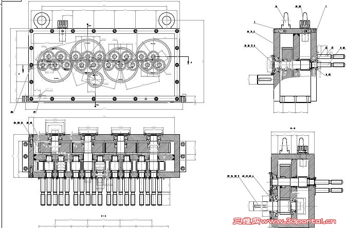

发表于 2011-5-3 16:10:12 | 显示全部楼层 来自: 中国江苏南京
本帖最后由 看看而已025 于 2011-5-3 16:17 编辑 , I) @: ^, w  D, _( t+ a1 u2 y
5 y3 {9 i& Y/ X+ L
这应该是个矫直机上用的减速机吧。
5 e# h2 l1 q2 b  j) r4 f9 [在这里用涨套而不是键,是从装配的角度考虑的。因为齿轮和轴之间必须是过盈配合,如果用键的话,因为这种减速机的箱体分面不在轴的中心线上,齿轮需要闷装,将使装配难度大大提高,而且以后拆卸也很费力,需要压力机或专门的工装。使用涨套可以很方便的解决装配问题,轴从一头插入箱体,装上大齿轮拧紧涨套后,再上两侧的端盖板,拆的时候反过来,将涨套送开,抽走轴就行。否则你想想,轴和齿轮过盈配合,轴系又不能从箱体中拿出来,拆卸起来不是很麻烦么?你得做一套工装,还得有压力机才行。
$ ?( k) L+ m/ `+ n3 P+ d至于你现在出现的问题,可能是涨套选型不够,或者螺栓没达到规定的力矩,你可以排查后做出相应的解决方案。

发表于 2011-5-4 09:45:29 | 显示全部楼层 来自: 中国浙江台州
涨套的另外一个优势是拆装比键连接的方便。轴的强度比开键槽时肯定强多了。

不好意思,最近设备方面出现几个大问题!齿轮箱集体要罢工!一个涨套出问题,一个齿轮箱单级传动出现异常声音(震动,咯噔咯噔的),两个开式的齿轮箱也是咯噔咯噔的响!
发表于 2011-5-9 09:58:04 | 显示全部楼层 来自: 中国山西太原
1  这里使用胀套是合理的,这是减速箱结构所决定的,如使用键连接,就会结装配带来困难。
; Z$ g# e7 F+ U; ?' [2  胀套胀紧后一般不会出问题,这里是装配时没有足够胀紧的结果。
8 c: y9 @$ p: V  Y3  使用胀套还有一个重要作用就是过载保护,当转矩超负荷时会打滑,从而保护了传动件。

 楼主| 发表于 2011-5-17 19:34:16 | 显示全部楼层 来自: 中国山东济南
我们的这个涨套不但没有起到过载保护的作用反而将主轴研磨的很厉害!
发表于 2011-7-13 15:50:14 | 显示全部楼层 来自: 中国广东深圳
本帖最后由 天地行008 于 2011-7-13 15:59 编辑 : F" r+ n8 Z1 a; N& O. M! e* J
# D) _: t; g) Z24# chjq2008
9 @6 X/ c% Q2 m9 W) {采用这种涨套结构形式的主要目的是保证过载保护,但由于国产件许多设计并没经过各种超载损伤平衡计算和试验验证而只是对国外类似结构形式的照抄照搬,导致实际工件可能由于尺寸超差、承载能力不够或者超载保护余量不够、或者装配预紧不够等等等等方面的原因,从而造成了如LZ所示的工件损伤的综合情况,要想彻底解决问题,怕是不太容易
